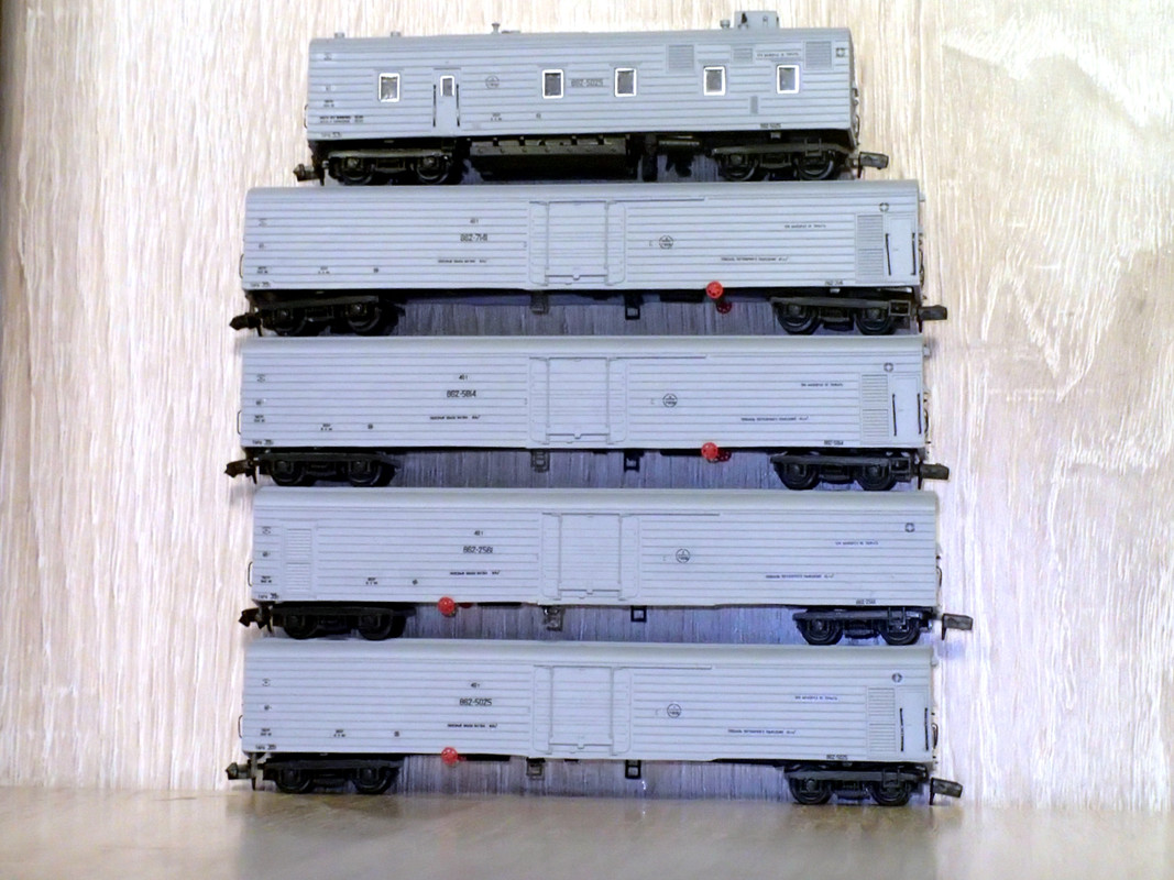

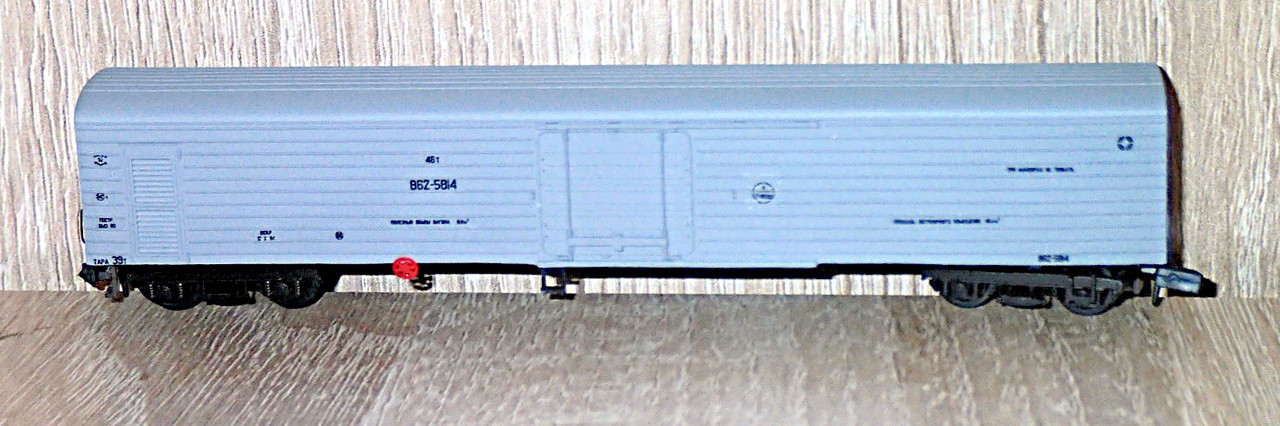

Ну вот наконец и я получил свою Реф секцию!!!
Моделька сделана отменно, спасибо и Стасу и Игорю!!!
Вагоны собирал, красил, обдекалил и клеил Слава Нетужилов, за что ему ОГРОМЕННЫЙ РЕСПЕКТ и Уважуха!!!
Единственно, что я клеил лесенки и штурвалы. Так как я больше стендовик, чем покатушечник, я не заморачивался над катучестью вагонов, НО небольшая ложка дёгтя.... Мужики, если хотите катать эти вагоны, НЕ КЛЕЙТЕ ЛЕСЕНКИ... Они Очень ломкие и при первом же падении отлетят и разлетятся... Ну и желательно менять колёсные пары на металлические для лучшей катучести. А в остальном ВСЁ СУПЕПР!!!

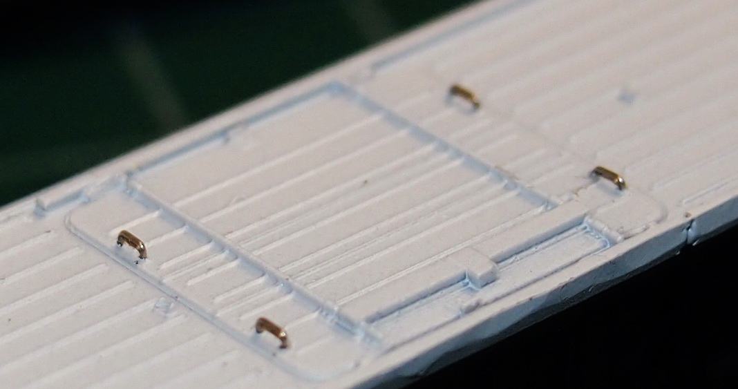

Андрей, надо еще добавить ручки на дверях я их делал из стальной проволоки 0,25 мм.
Пока их не красил - просто вставил...

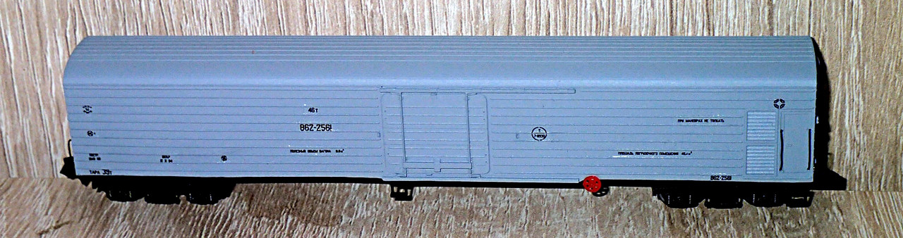

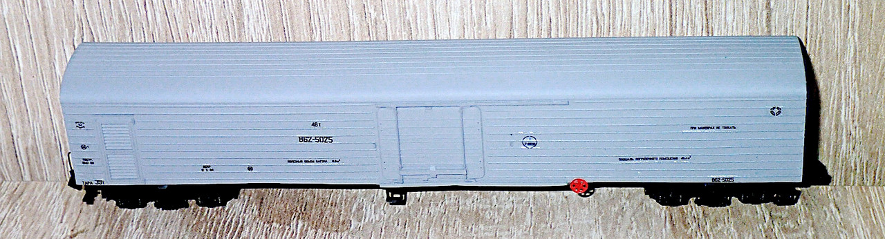

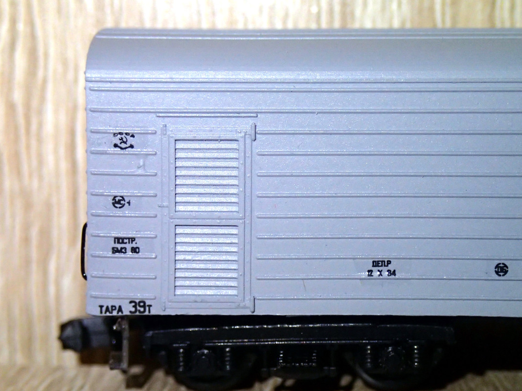

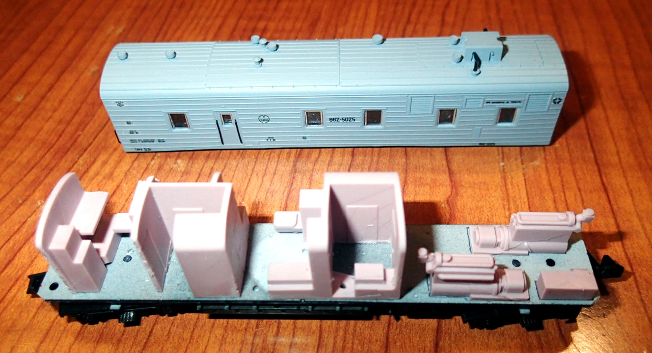

Всем привет! По поводу сборки есть вопросы. Какие сцепки? Я до этого ставил кинематические. Но то были либо пассажиры, либо электрички. А это мои первые без буферов. Вроде как бы нормально должно быть и без кинематики. Но у меня таких даже вагонов-то что бы раскурочить никаких нет. Только пиковские октябри. Что сюда подходит, посоветуйте плз? И второе. Вагон-генератор и один из холодильников имеют одинаковые номера. Это так и должно быть? У меня сомнения. Спасибо!

Эдик, по поводу сцепок я писал здесь.
Арнольдовские сцепки хорошо подходят, ты ведь в Германии поищи на eBay какие-нибудь старые убитые вагоны или напиши ребятам из arnold-ersatzteile - у них они точно есть (и сцепки и пружинки).
А по поводу номеров вагонов у меня в СЖД тоже совпадают, как правильно - я не знаю...

Я просто ещё дел с такими сцепками не имел. Думал, может они какие разные бывают. Поищу. Что касается декалей, что-то мне не верится, что у двух вагонов могут быть одинаковые номера.

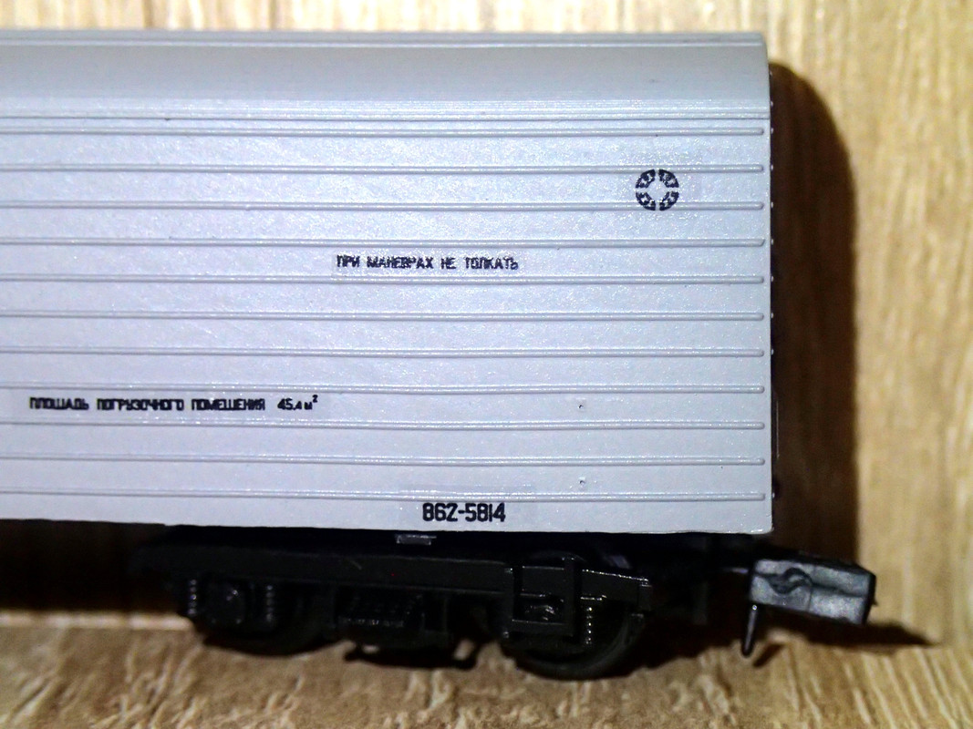

Я тоже это заметил, но пока декали не наносил, вагоны разные и может имели один номер (но вряд ли). В принципе можно поменять две последние цифры местами при нанесении - хотя не знаю правильно ли это.
Надо задать вопрос Стасику (Lem) и Игорьку (LLIarpaT) - они ведь декали заказывали и может что знают об этом...
Поблагодарили этот пост: Эдуард
Re: Рефрижераторная секция РС5 БМЗ
« Ответ #37 : 02 Сентября 2023, 06:05:09 »
Вячеслав , Эдуард - НИКОГДА вагоны да ещё и в одной секции не могли иметь одинаковый номер. Да и вагоны разные. А вагоны холодильники вообще имели номера в котором третья цифра указывала даже сколько вагонов в секции.
0 - состав секции 21 или 23 вагона,
1 - состав секции 12 вагонов,
2 - состав секции 5 вагонов.

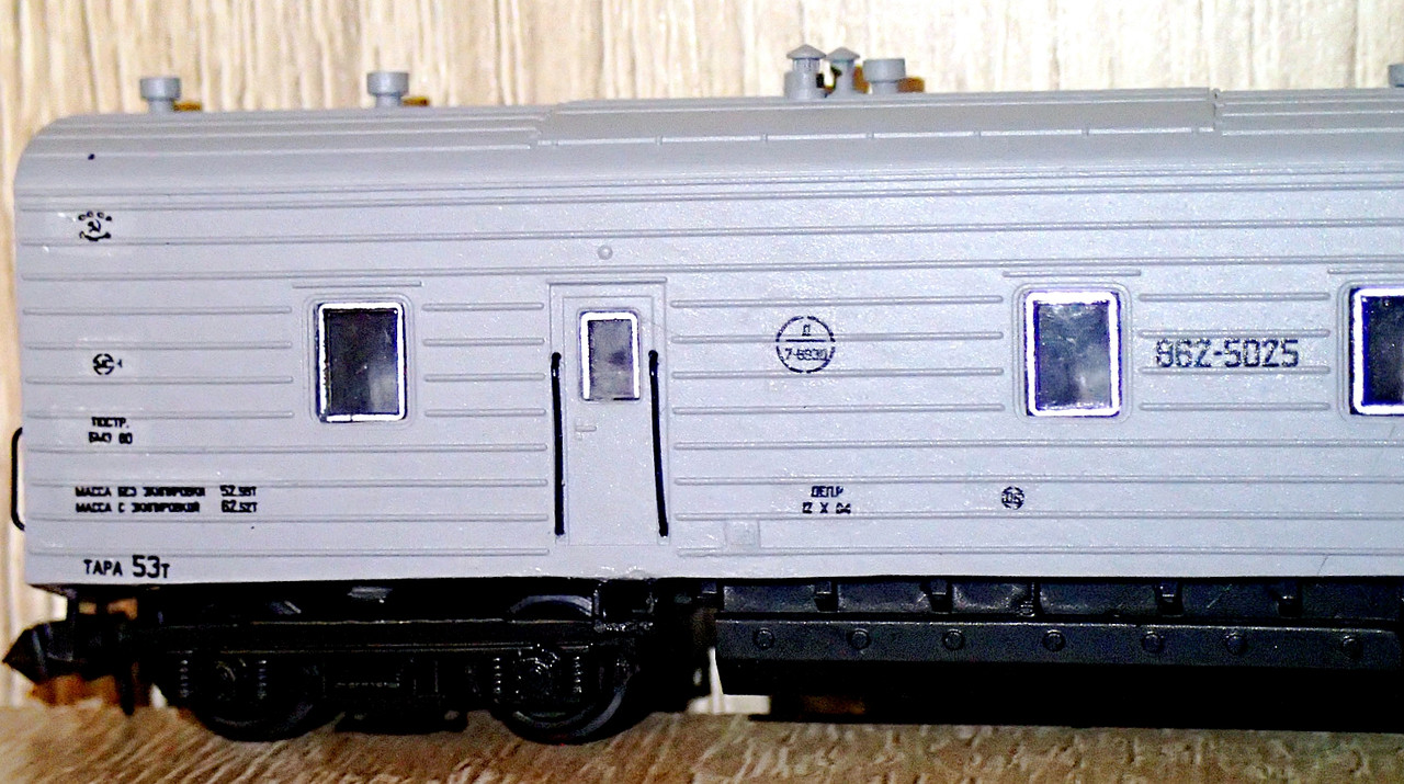

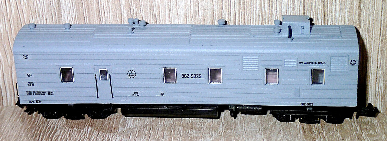

У дизель-генераторного  вагона с помещением для бригады вторая и третья цифры должны быть - 70.

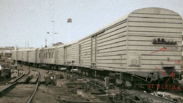

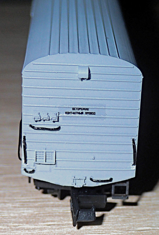

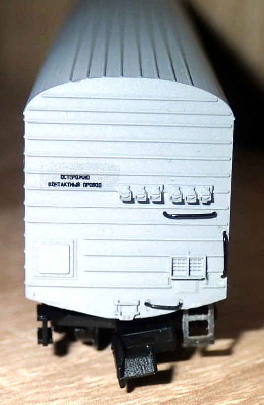

Поделюсь своими изысканиями в области поручней на торцах вагонов. После перелопачивания кучи фоток в интернете вот такая вырисовывается картина.
Торец с шестью розетками:
Торец с тремя розетками:
Обратите внимание, что лесенка есть только в торце с шестью розетками.

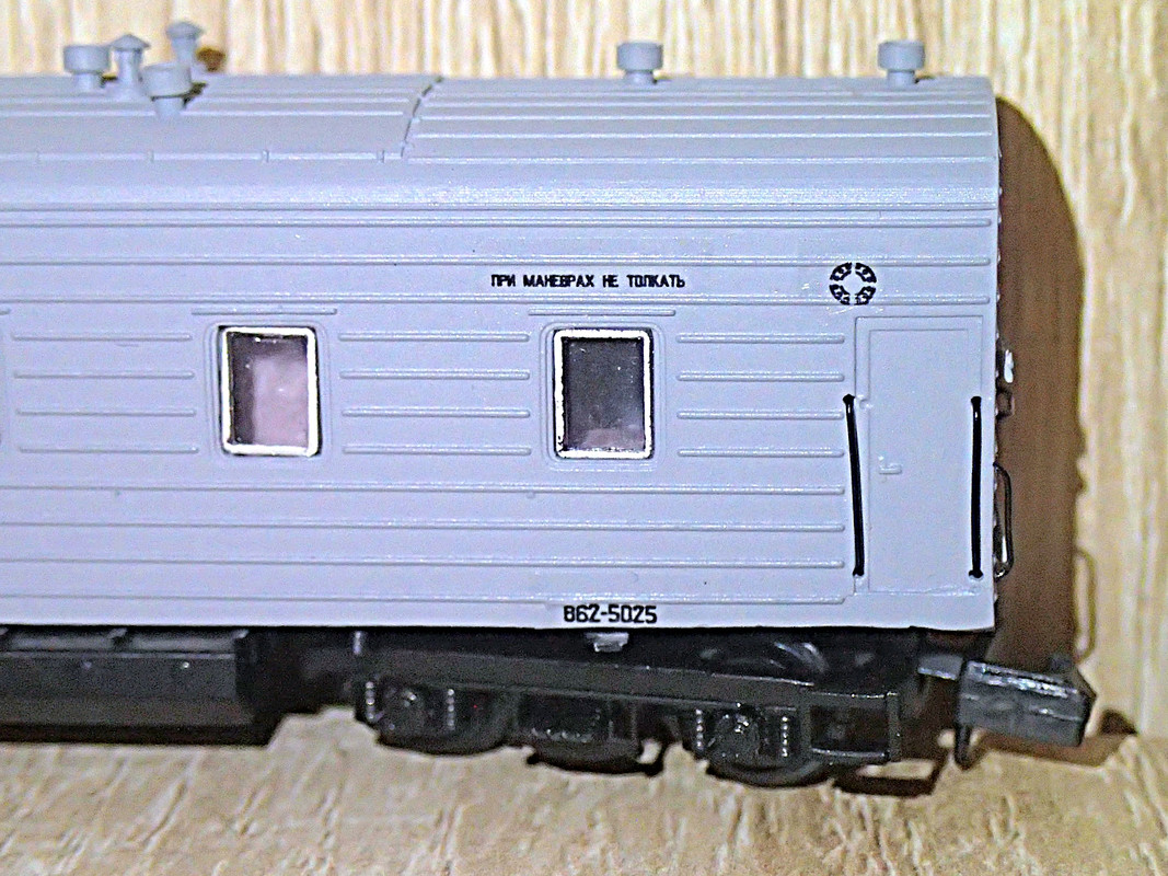

Что касается вагона-генератора, то там несколько по другому, я ещё не все фотки доизучал.
