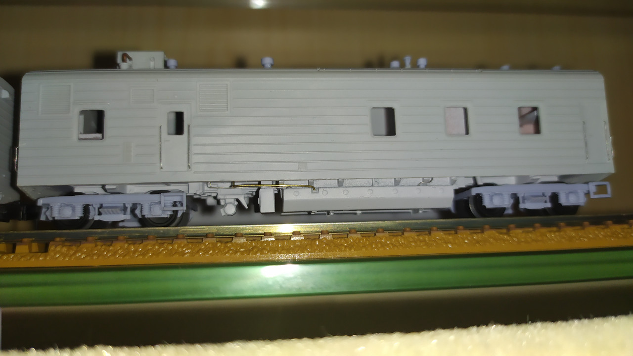

Вот таким образом собирается крышевое оборудование на дизель-генераторном вагоне.
А вот таким образом из проволок 0.5 и 0.3 мм я сделал топливопроводы.

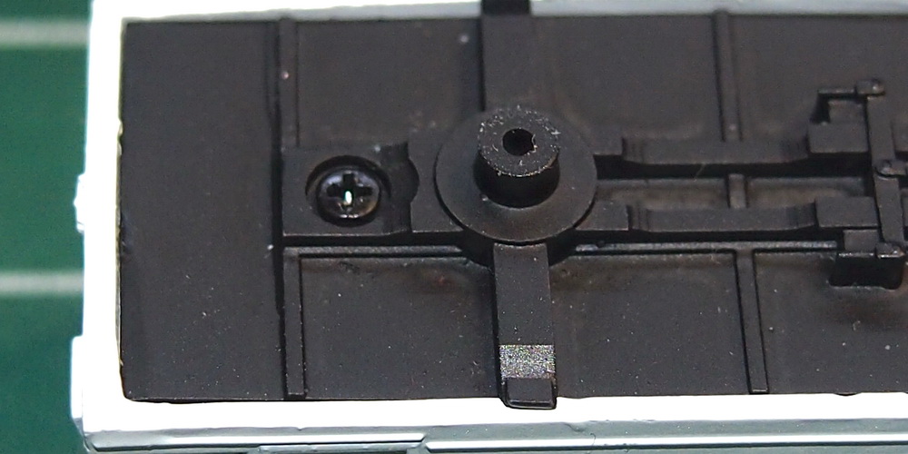

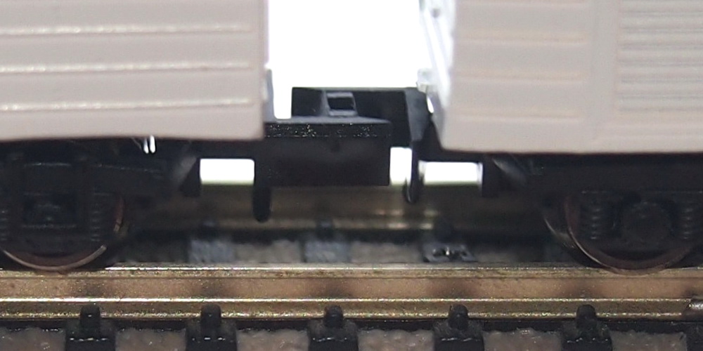

2. Использовал для сцепок Рапиды и пружины ARNOLD, у сцепки пришлось подрезать верхушку крепления чтобы вставить и не поломать телеги.
Сцепки работают и держаться отлично, но пришлось срезать у вагонов имитацию крепления автосцепки - иначе сцепки Рапидо не поднимаются правильно... (Для Покатушек)
И хотелось минимальное расстояние между вагонами и чтобы они могли проходить R1.

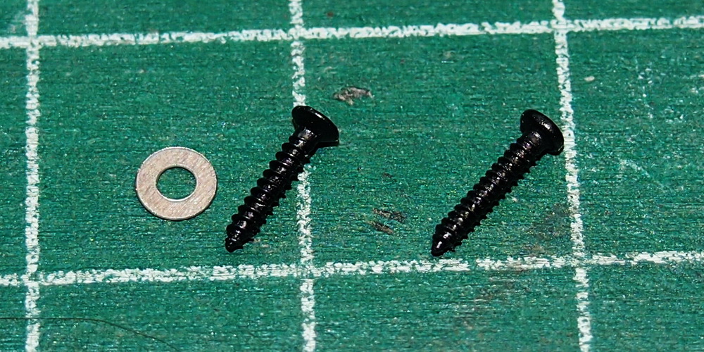

5. Для крепления подвагонки использовал саморезы черного цвета PA Ø 1,4 х 8,0 мм.
6. Для крепления телег использовал саморезы черного цвета КA Ø 1,4 х 8,0 мм и шайбы стальные М1,6 Ø 3,70. (почему саморез потай, чтобы шайба давала свободное вращение и не летала)
