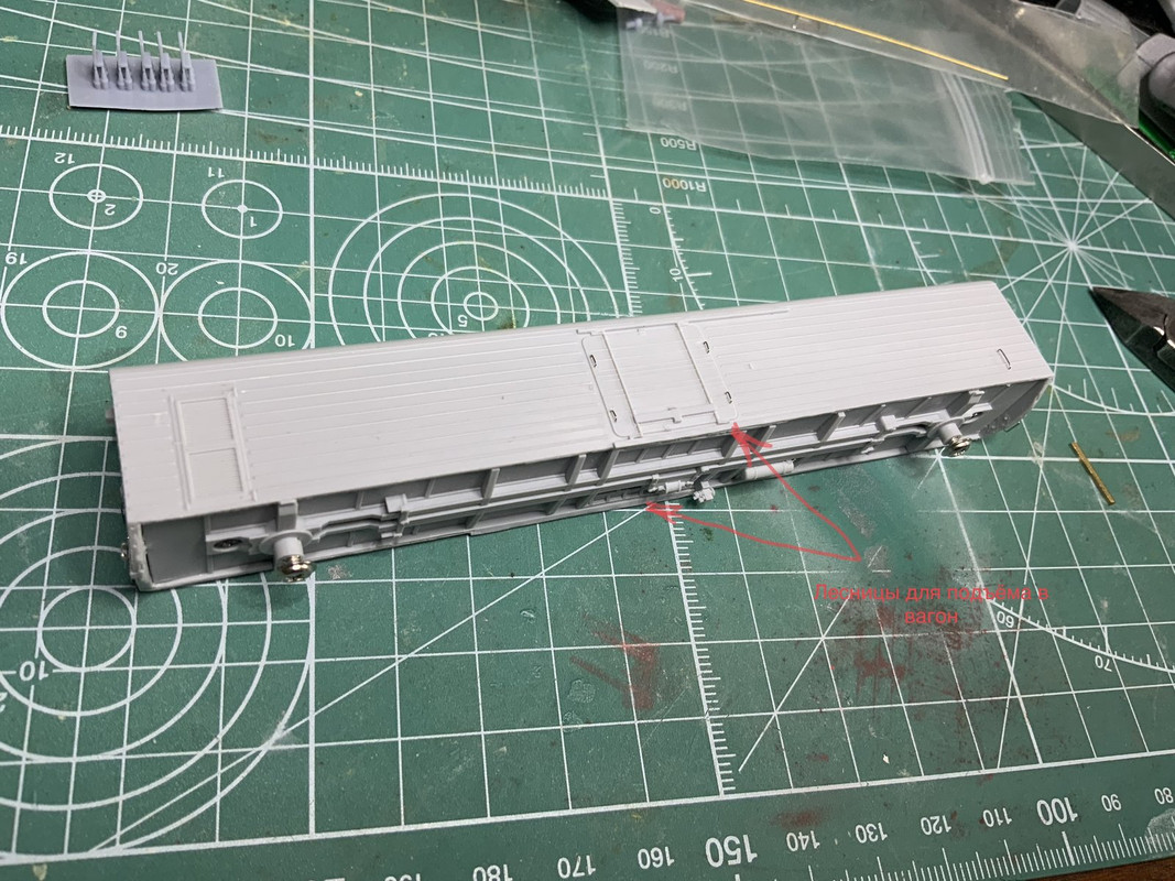

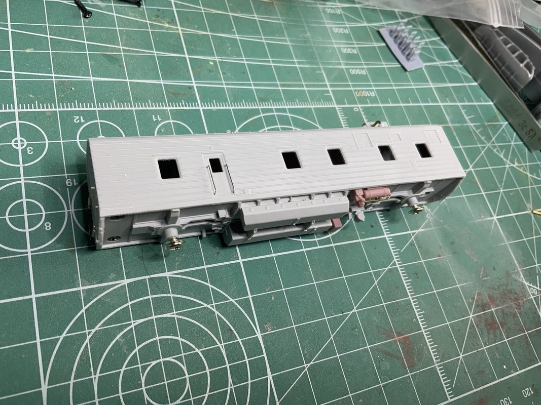

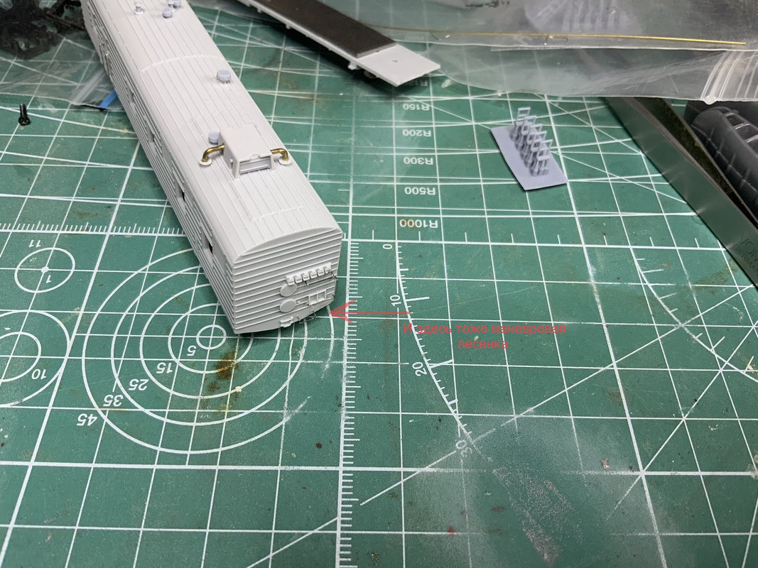

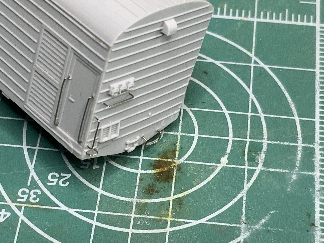

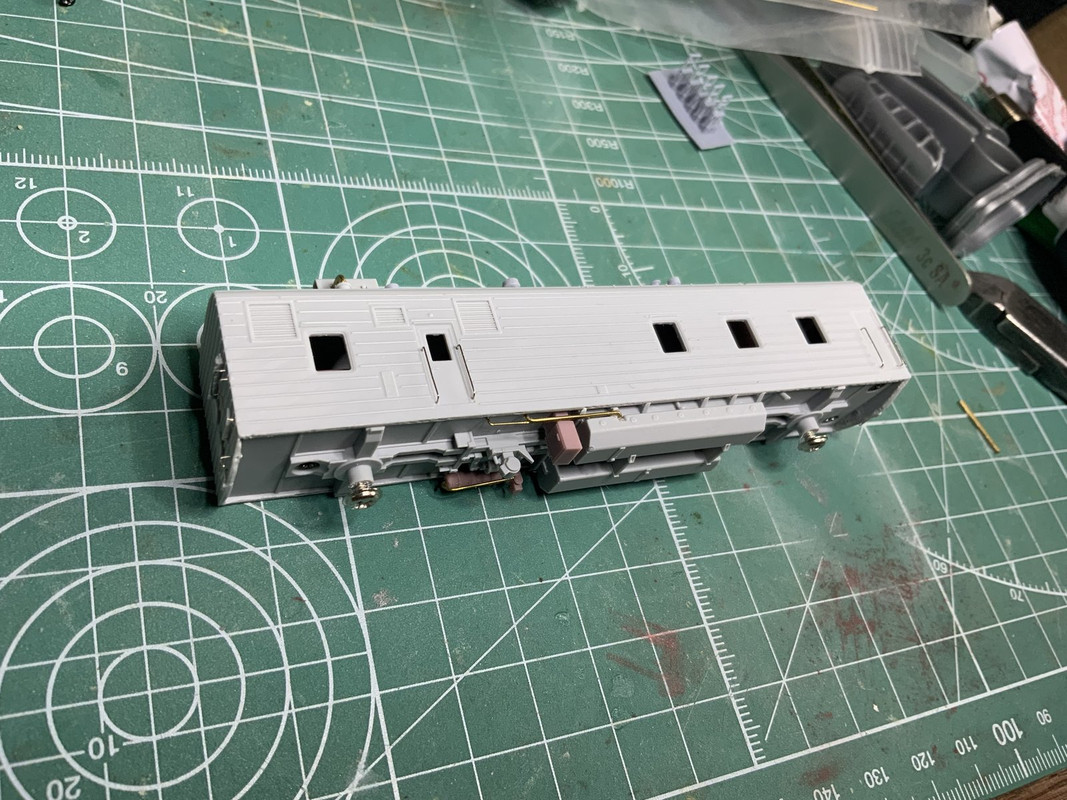

Провозился с поручнями довольно долго. Их какое-то совершенно непотребное количество. Около сотни на секцию. В итоге переломал все свёрла и проволока кончилась, а сделал только 4 вагона. Заказал ещё. Жду. Лесенки не ставил. Те, что в комплекте, хрупкие. Поломаются сразу. Поищу ещё. Может какие из латуни найдутся. Всё же будут покрепче. После долгого и нудного изучения всяких фоток выяснил, как должны располагаться порчуни и лесенки. Может кому пригодится.
