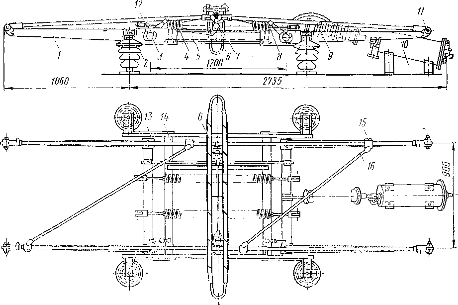

Наверное, Стас, кому что нравиться, но КАТО на 5 мм в сложенном состоянии меньше прототипа 25Ь-5-1 - по ширине практически подходит.
А Sommerfeldt 766 по длине идеален (21 мм), по ширине на 1,8 мм больше (8,2 мм) и на модели это не сильно будет заметно, высоту всегда должна ограничивать контактная сеть (в крайнем случае можно это сделать механически), лыжа тоже похожа.
Я только предложил и высказал свое мнение... ;)
Вот размеры 25Ь-5-1

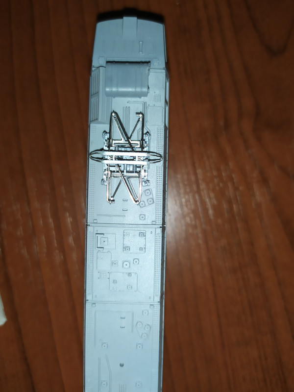

Слава, да я понимаю. Все понимаю. Главный момент тот, что рядом с пантографами стоят дроссели. Практически вплотную.... При сложении плечо одной трапеции проходит впритирку с корпусом дросселя. Куда их девать? Сдвинуть ближе к краю корпуса не получится - там трапы, да и площадки под изоляторы я уже сформировал на крыше.... По этому ширина пантографа по трапециям ключевой момент.
Если в притирку, то ничего страшного, но все таки измерь расстояние от середины пантографа до дросселя, мне уже стало интересно насколько может помешать дроссель...
Судя по фото с приложенным КАТО, там достаточно места. И если у тебя есть 766 попробуй его приложить в собранном виде и сфоткай, если нет хотя бы размер - что я попросил.

У меня нет на руках соммерфельдовского - по моей просьбе его обмеряли на форуме (уже не помню кто, Борис вроде..). Расстояние от оси корпуса до ближайшей опоры изолятора дросселя 3 мм. Вот для ясности фотка сверху

Возможно, плечо трапеции при сложении и будет немного касаться катушки дросселя, но это не должно помешать сложению пантографа и фиксации его в таком положении. Общая высота катушки на изоляторах около 3.5 мм (под рукой нет мастер-модели катушки и изоляторов, они у литейщика)

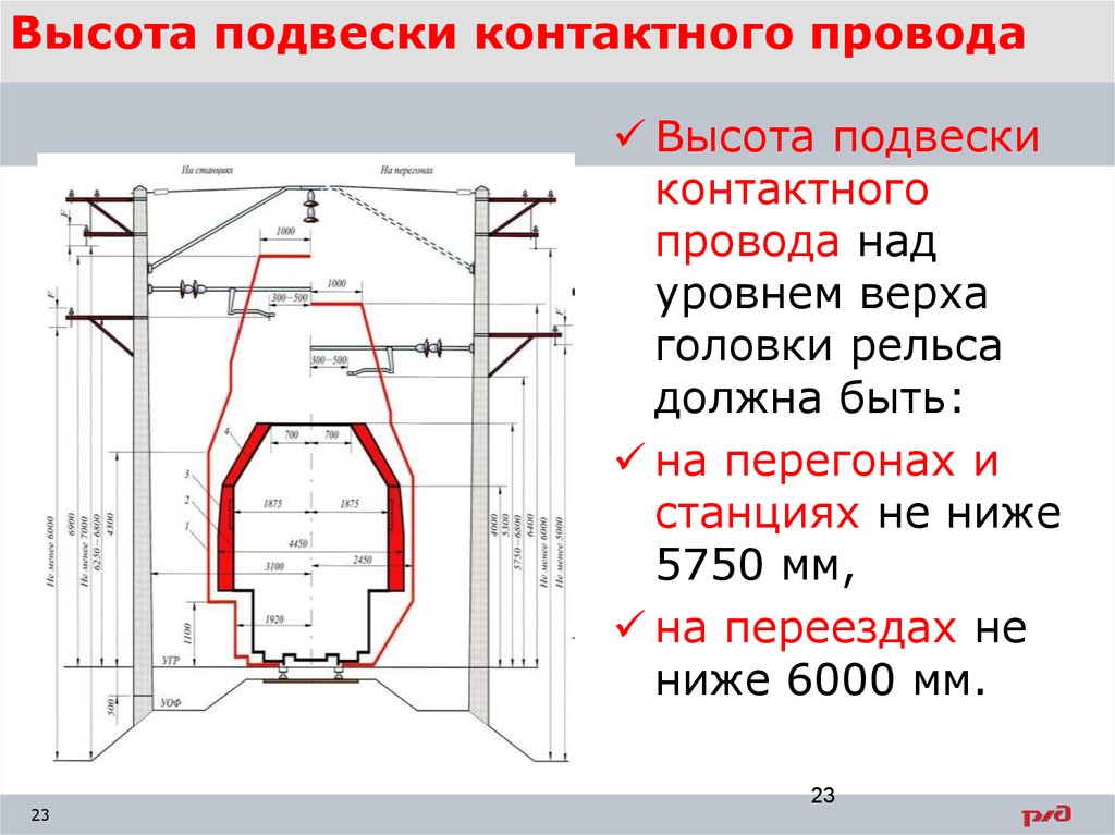

Станислав позволю себе добавить некоторую информацию. А именно размеры при подвеске КС на русской железной дороге :
При этом максимальная высота токоприемников в поднятом положении составляет :
У электровоза ЧС2т - 6900 мм. ; ЧС4т - 6800 мм. ; ЧС7 - 6800 мм. ; ВЛ60 - 6800 мм. ; 2ЭС6 - 6800 мм.  и т.д.   Как видим запас более чем солидный.
В нашем масштабе получается , что модель с поднятым токоприемником по высоте должна быть от 42,5 мм. до 43 мм. При этом высота подвески КС должна составлять от 36 до 37,5 мм.
Сообщество на соседнем форуме приняло 40 мм.
Лично я считаю , что столь строго подходить к этим нормативам не следует. Всё таки это модель и где то можно пойти на допущения ради создания самой законченной модели в целом. Возможно единицы кто будет использовать РАБОЧУЮ КС на макете.

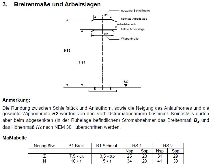

Это не сообщество приняло, это NEM202:
