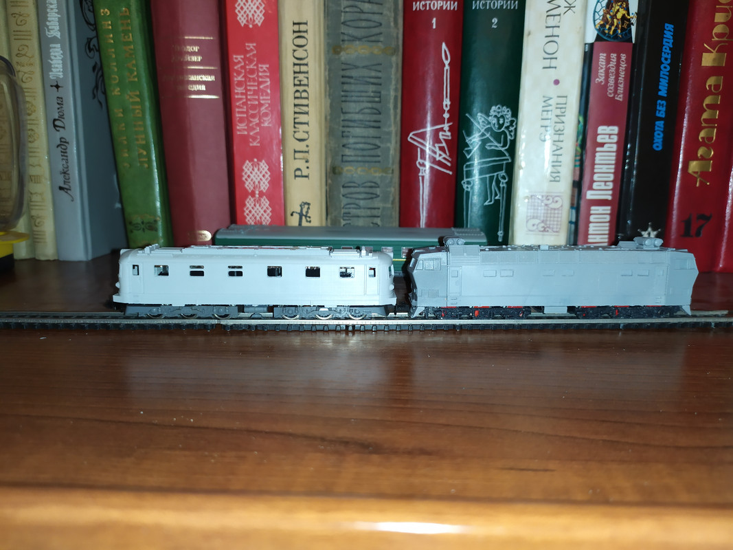

« Ответ #20 : 07 Ноября 2019, 02:34:07 »
Тестовая сборка корпуса из черновой отливки кита, чтобы посмотреть, как все будет связываться и стыковаться, выглядеть рядом с другим ПС.

« Ответ #21 : 07 Ноября 2019, 09:26:31 »
Стас всё здорово!!! Жду КИТ

« Ответ #22 : 07 Ноября 2019, 10:08:38 »
Класс!!! ;D ;D ;D

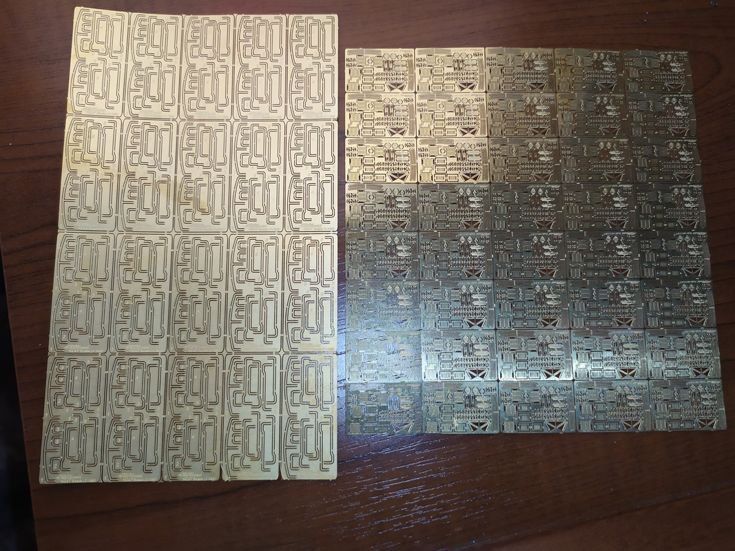

« Ответ #27 : 06 Января 2020, 19:02:05 »
Пришли наборы травленки для кит-ов
А это я упражнялся по преданию пантографу КАТО 11-404 относительно похожего вида для Чс4Т, так как радует его невысокая стоимость...
А еще протестировал наклейку боковин на телеги триксовского БР-103. Пришлось многое с них срезать...

« Ответ #28 : 07 Января 2020, 02:11:47 »
Не стоит, КАТО вообще не делает модели как таковые, только игрушки... Я уже несколько раз на этом обжегся и не советую другим...
Может кому-то и нравиться, но японцы делают только отличные ходовки, которые достойно бегают, а в остальном только на любителя...
Нет у них изюминки, которую нужно коллекционеру и точного повторения модели. Здесь играет только схожесть и как можно это продать, не более...
У них модели выходят как покрашенный пластик в разном ассортименте, да хорошего качества - но это не модели, а подобие и только...
Советую обратить внимание на пантограф Sommerfeldt 766 - он так же подходит под данную модель, но гораздо круче KATO

« Ответ #29 : 07 Января 2020, 04:36:18 »
Вячеслав, возможно ты и прав про КАТО, но вариант с соммерфельдом отпадает - этот пантограф слишком широкий по трапециям и при сложении они будут упираться в дроссели... У КАТОвского ширина близка к масштабной - 7мм (надо 6...). Да и с соммерфельдом будет вылет за габариты  NЕМ, так как он выше, чем надо (надо думать, как ограничивать высоту подъема..)
