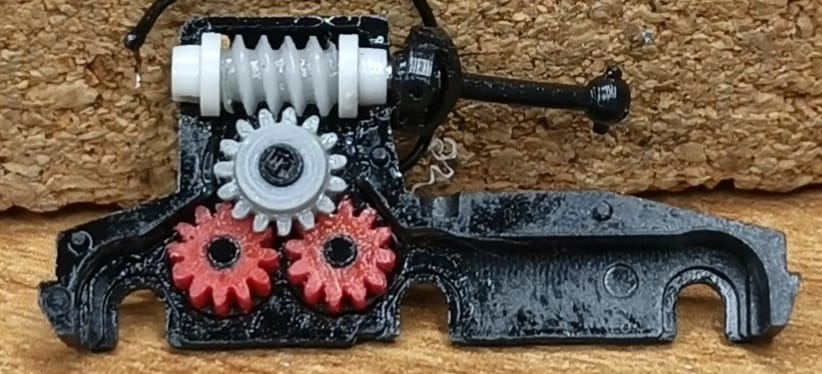

Добрый вечер коллеги! Купил на Авито неисправный тепловоз - прототип ЧМЭ3 какой-то неизвестной фирмы... Продавец продавал его как неисправный... Свет горит, движок работает, НО КОЛЁСА не крутятся :o :o :o Причина - Отсутствует зацепление между червяком и сопряжённой с ним шестерней. Посоветуйте, что это может быть. шестерёнки все целы...

Андрей, привет! Но на фото вроде сцепление есть. Вообще по фото трудно сказать, но тележка как у MTB.
А кардан вращает вообще червяк и свободно ли шестерни ходят по валам? Если покрутить вручную...

Слава всё крутится... И  червяк и шестерни и кардан... Всё крутятся, КРОМЕ КОЛЁС....
Эдуард это и есть МТВ, купился на дешевизну.....

Тогда нужно больше фото с передачей на колеса. И в собранном виде кардан вращает червяк? Может он свободно крутится под нагрузкой в червяке.

И еще необходимо проверить соединение кардана с мотором, может там проблема и мотор не вращает кардан.

Нет он (кадан) крутиться если физический давить на червяк, тогда шестеренки вращаются, но и то с пропуском.... Но физический усилие от руки сверху, а как это сделать на модели....По моему это заводской брак...
Нет кардан от мотора вращается и червяк вращает, а дальше затык....
То есть червяк прыгает над белой шестеренкой и не вращает её? Тогда надо просто усилит сверху ложе червяка с помощью вкладышей из листового материала нужной толщины.
