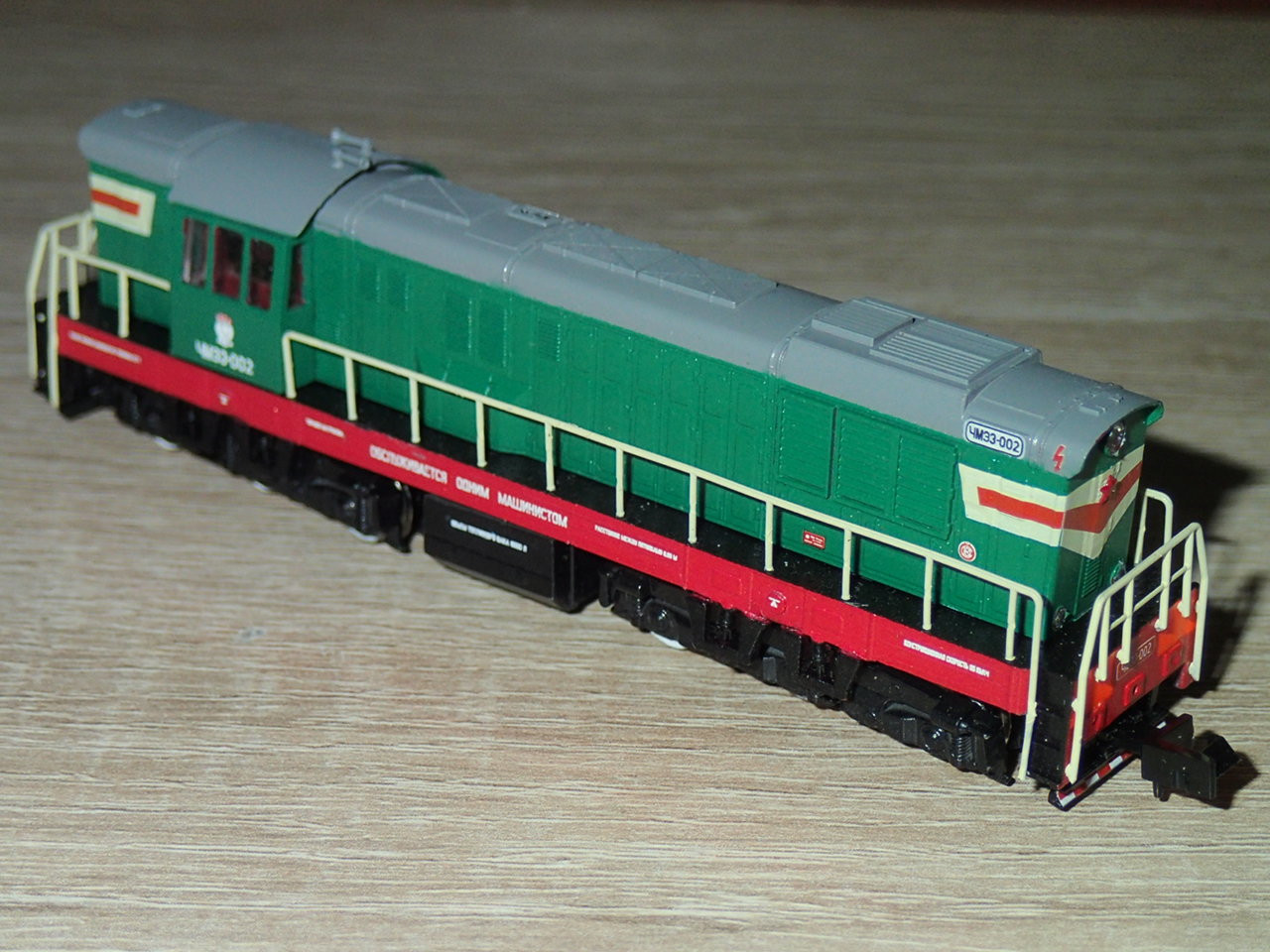

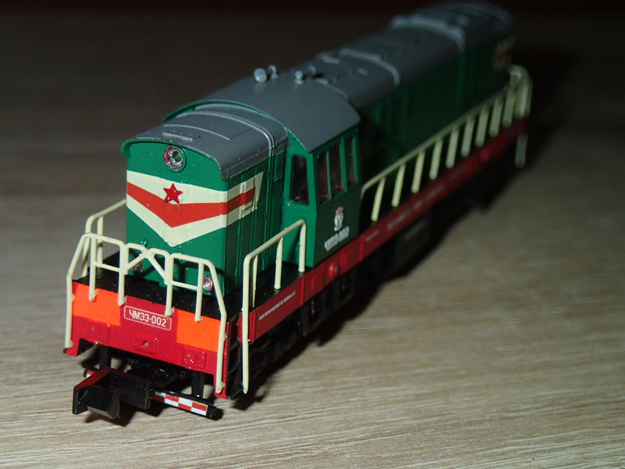

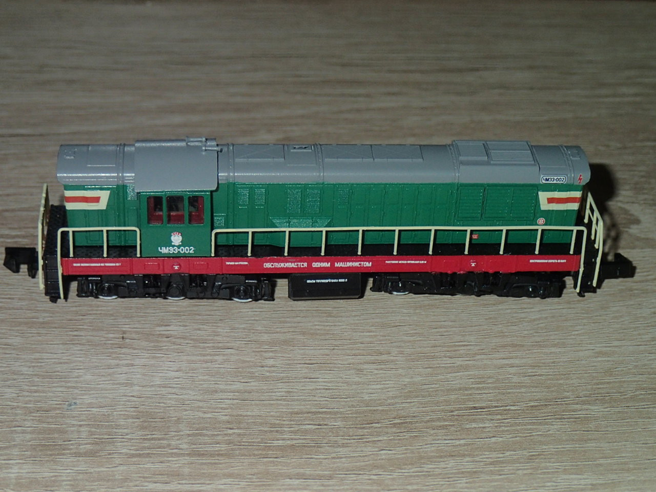

Всем спасибо за советы! Тема закрыта! Дмитрий Екимов сумел таки оживить хотя бы одну тележку. ;D ;D ;D Локомотив поехал, правда везёт сам себя, ну да ладно. Я и этому рад!!!  :)) :D ;) Вторая тележка сняты красные и серая шестерни, тележка стала холостой. Но модель покрашена просто ШЕДЕВРАЛЬНО!!! ;D ;D ;D Спасибо Дмитрию за отличную работу!!! Он в очередной раз подтвердил свой профессионализм и то что он Мастер с Большой буквы!!! А теперь фото готовой модели:
