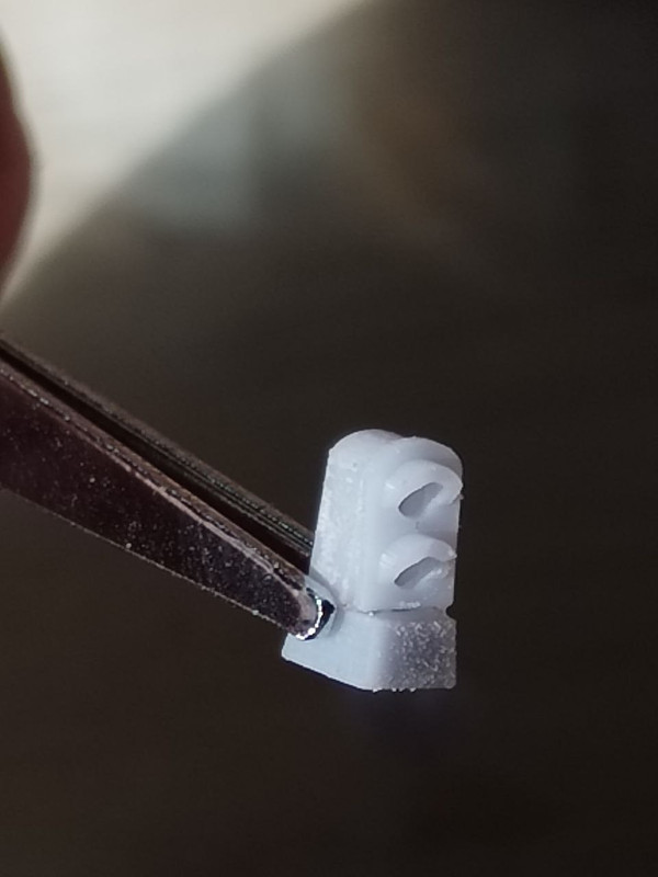

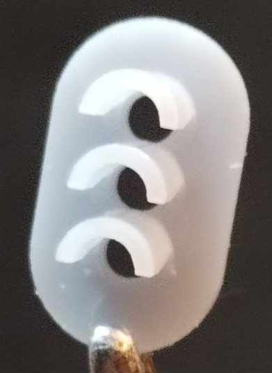

Вообщем нашел и напечатал вот такие сигналы - на 3 и на 2 сигнала + опоры + лестницы + крепления. Вообщем не хватает столба - трубка 1.2 мм диаметром. Подходят по размеру по светодиоды 0603, но сам не примерял. Карликовые тоже есть на 2 и на 3 сигнала.
Козырьки конечно короткие, но длинные получаются ОЧЕНЬ толстыми - минимум 0.3 мм, то есть почти 5 см в масштабе.
Критикуйте :)
Судя по тому как выпускает MAFEN для NS и очень похожи на наши. Я замерил козырьки (они у меня есть) - толщина 0,43 мм самая тонкая часть, а длина 3 мм.
Реально смотрится идеально, так что 0,3 мм - это шедевр. Длина конечно должна быть больше... Визуально толщина козырька не очень заметна для модели, но прочность повысит!

Сделал новую версию козырьков.. не великоваты ли? 5мм или меньше надо?
Поблагодарили этот пост: vnefedov, Ppav
Мне нравяться. Толстоваты , но ничего страшного. Это при сильном увеличении так смотриться. Очень хорошо получается.
Единственное, попрошу не для продажи. Но когда доведу до ума - надо проверить как светодиоды влазят, какой диаметр трубки для столба, чтобы провода пролазили и тд.
При макросъемке все замечательно. Если возможно скруглить кончики козырьков - это будет уменьшать объем козырька. Но если не возможно, то надфиль или нож с этим справиться точно... 5 мм длины козырька - супер!!! О размерах светодиодов можно не беспокоится, если в фаре авто помешается без проблем. Линзу можно сделать любым прозрачным клеем. Провода для питания светодиодов конечно с лаковым покрытием и до 12 проводов диаметром 0,1 мм помешаются в латунную трубку H62 диаметром 1,2 мм с толщиной стенки 0,2 мм - и это больше чем надо... А печатать головки нужно из черного пластика.
