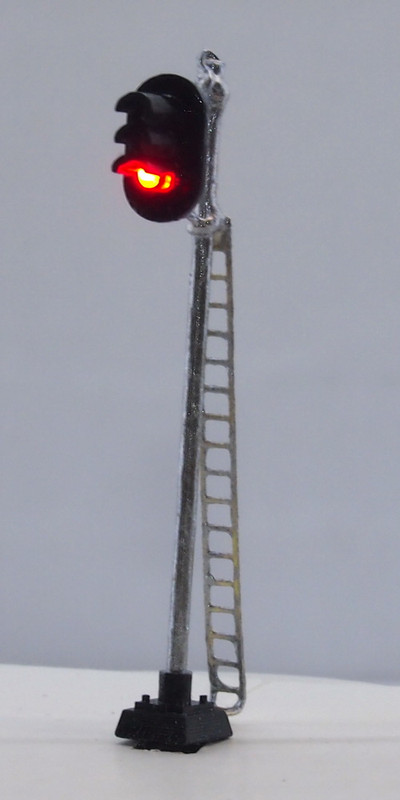

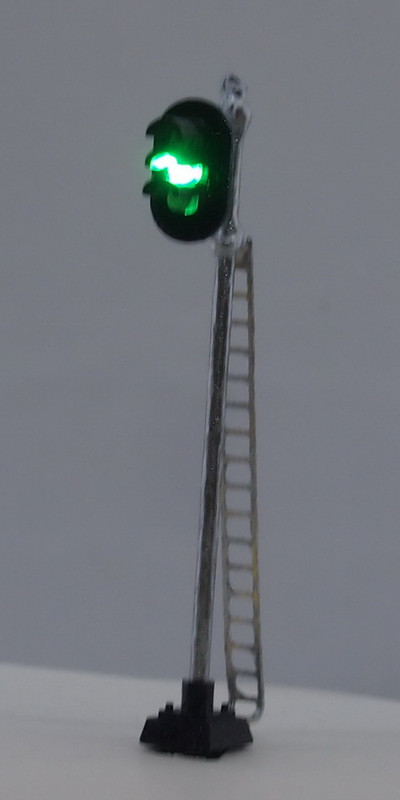

Прошло много времени с того момента когда Игорь мне сделал комплектующие для светофоров. И я не начинал делать светофоры из-за нехватки времени
- просто не все получил для их сборки.
Наконец-то у меня есть всё для моей задумки, а именно:
- Головки светофоров - их Игорь сделал быстро и респект ему...
- Основа мачты - это единственная дополнительная деталь от Игоря, тоже быстро...
- Мачты светофоров - долго подбирал и остановился на двух 1,2 и 1,3 мм - главное чтобы толщина стенок была минимальная.
- Светодиоды - у меня были 0402, но реально подходят лучше 0603 - их заказывал. Хотя и 0402 тоже можно установить (понял только при сборке)
- Провода одножильные с цветным лаковым покрытием, чтобы не прозванивать постоянно при сборке - можно конечно и одного цвета, но это много лишнего времени...
- Монтажные полоски для светодиодов в головках, чтобы светодиоды имели жесткую установку.
- Оптоволокно с боковым светом для изготовления линз - подошло 1,5 мм, правда отверстия 1,4 мм - пришлось немного рассверлить. Почему с боковым светом, я вынес волокно на 1,5 мм, чтобы сигнал хорошо было видно не только спереди, но и сбоку (на макете актуально).
- Разъемы двухрядные - чтобы светофор можно было заменить без больших усилий - снял и поставил другой (на всякий случай). Заказал 1,27 мм.
- Лестницы травленка...
Фото проходного светофора на 3 сигнала (делал ради эксперимента) (красил кисточкой наспех придать внешний вид).
Как работают светодиоды (12 вольт, резистор 1 кОм) - внешнее освещение очень приличное. (Снимал чтобы просто снять - не судите за фото)
Все недочеты и мои пожелания и рекомендации опишу позже в следующем сообщении в течении недели, а сейчас получилось - ну что получилось. А также представлю все комплектующие, которые необходимы для сборки (по моей рекомендации)...
Поблагодарили этот пост: Андрей, Ppav, КБВ, t2029, LLIarpaT

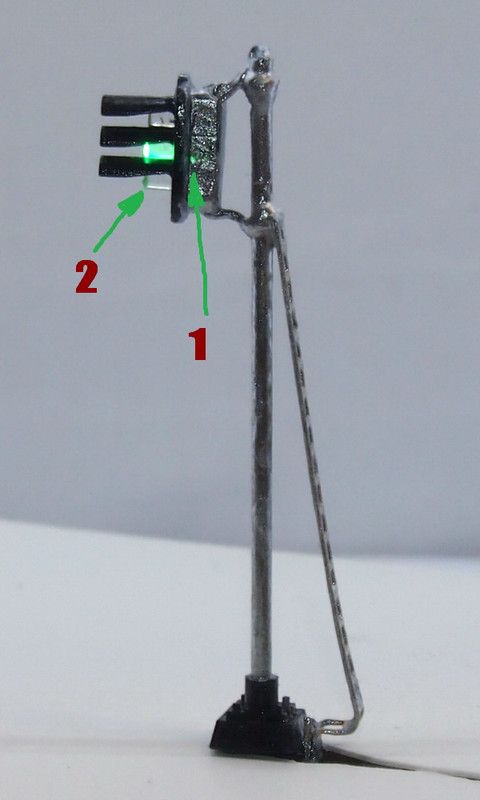

Теперь расскажу немного о головках.
Есть проблема, но она конечно решаема, головка Игорем распечатана из серого пластика и к сожалению она просвечивается.
Решение данной проблемы: необходимо перед сборкой обязательно её перекрасить в черный цвет даже отверстия и соответственно ответную часть внутри и снаружи.
Я изначально писал Игорю, что надо делать именно эти части из черного пластика, он ответил что этот пластик не просветиться - к сожалению это не так и он светится.
Это не упрек Игорю, а просто некоторый опыт, что все пластики за исключением черного могут давать просвет на маленьком расстоянии и в тесном исполнении - иногда даже черный просвечивает. (светофоры дали этому подтверждение)
     1 - я специально оставил при сборке маленький фрагмент без окрашивания черным и просвет налицо
     2 - я специально не стал прокрашивать отверстие красного сигнала и получил вот такое, а желтый прокрашен и нет оттенка соседнего сигнала
     мне просто хотелось это проверить, так как светофор должен быть увиден и сбоку, честно для меня это актуально - вид только спереди может и интересно, но не в Nашем масштабе
     между светодиодами обязательно установил перемычки черного картона, как видите и это не спасло в красном сигнале
     Вывод один или головки из черного не просвечиваемого пластика и ответных частей или обязательное прокрашивание черным всех деталей перед монтажом и сборкой
     И не судите строго за пайку и прочее, делалось все на раз-два (можно сказать на коленке) необходимо было проверить как все работает...
     Если Игорь выпустит головки с ответками в черном цвете, много проблем можно избежать...

Вячеслав, спасибо!
К сожалению, имеющийся у меня черный пластик просвечивает еще больше :( Поэтому все равно красить. Недавно пришла новая черная смола (другой производитель), надо будет попробовать что получится.
