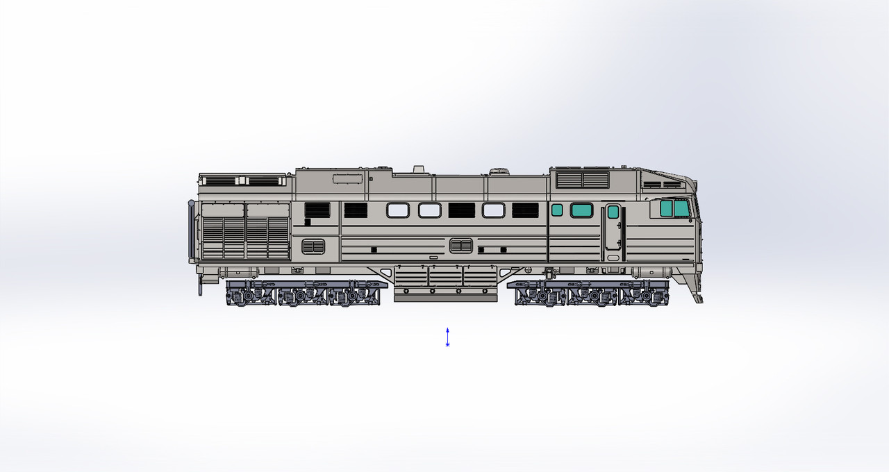

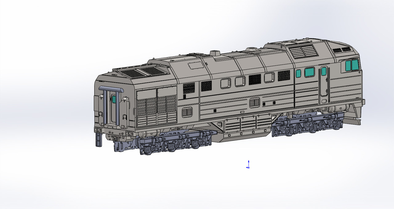

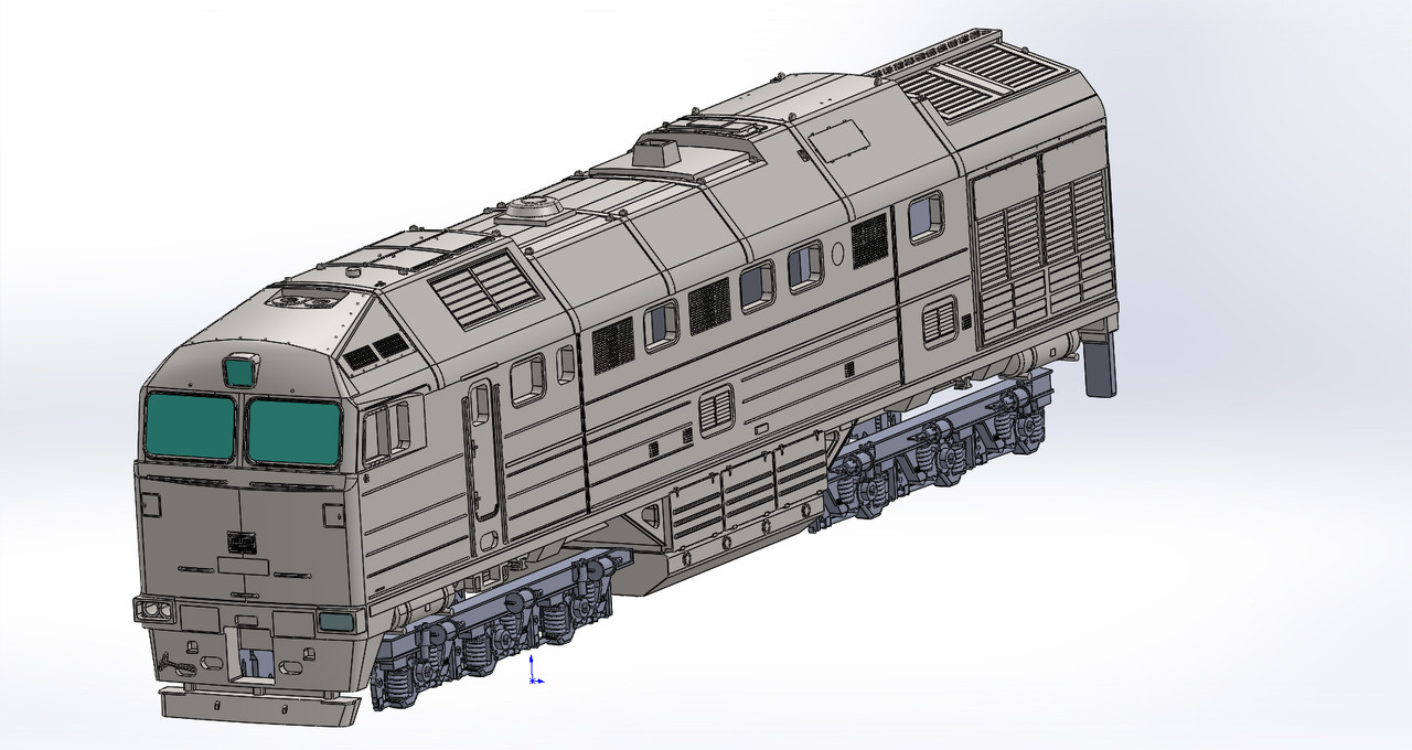

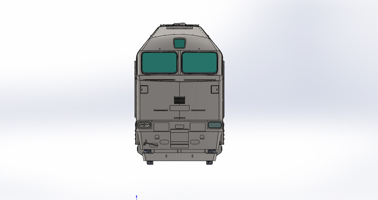

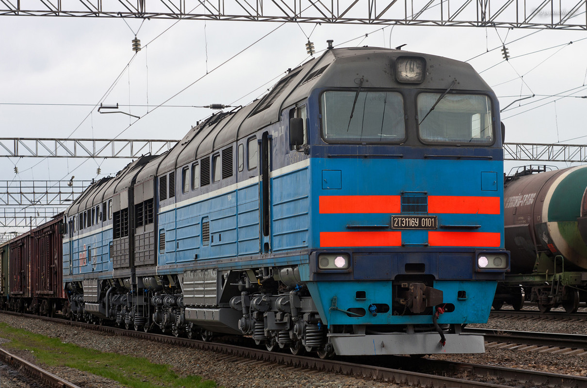

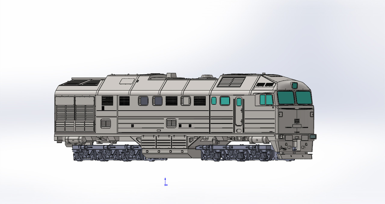

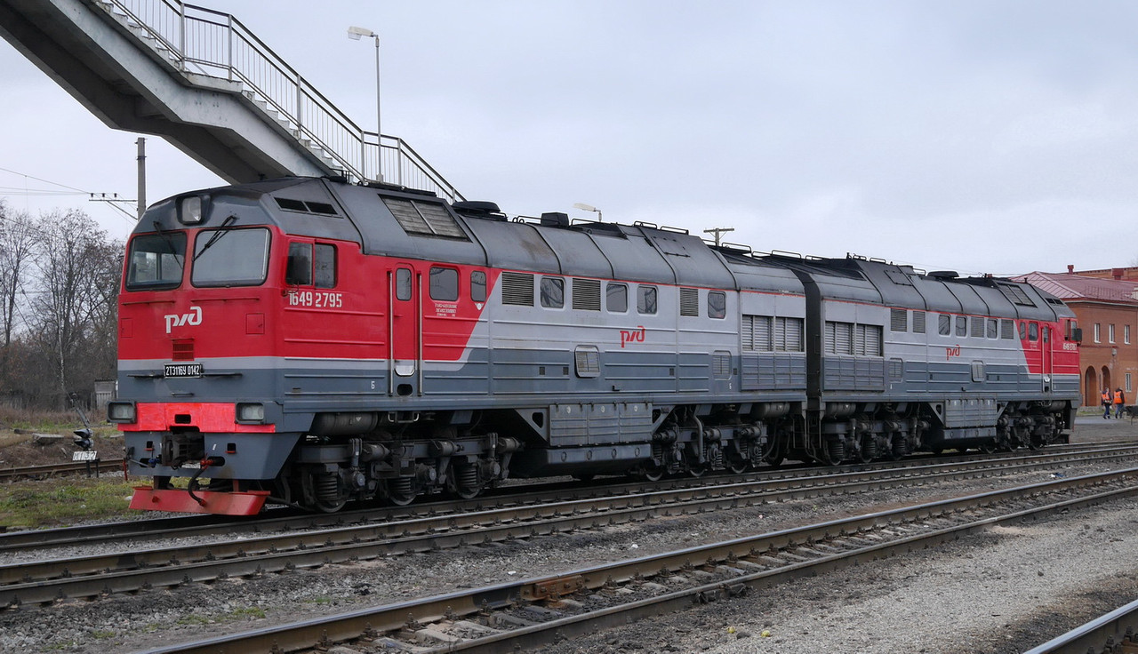

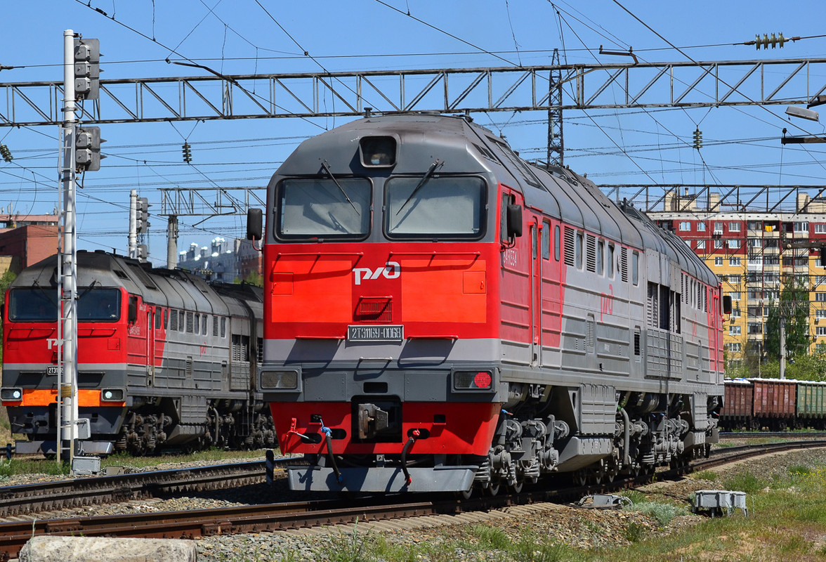

Добрый вечер форумчане, хочу представить следующий наш проект с Вадимом, это 2ТЭ116У.
Так как модели(чс2 поздний, тэ2, эп20 и тэм7 уже в литье), и пока взяли паузу с проектом ВЛ15, решаем как быть с ним, так как не хотелось бы делить корпус, из-за длины он не влезает в поле принтера, решили сделать современную 116юУшку.

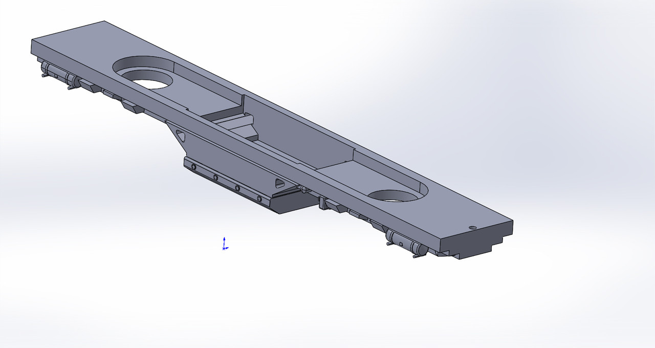

Донором будет служить BR232 от BRAWA.
КИТ будет представлен в виде микса, ходовой и стэндовый вариант, каждый сам решит что ему ближе, стэнд или ходовой.

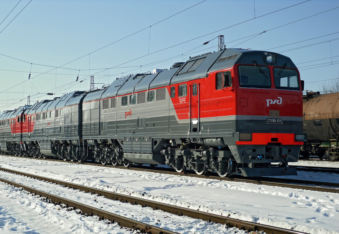

2ТЭ116У:

Руслан он , 2ТЭ116у , по базе несколько длиннее чем обычный 2ТЭ116.
Re: 2ТЭ116У
« Ответ #2 : 16 Января 2021, 19:42:37 »
Борь, а я и не спорю, мы делали по размерам,
Что касательно длины, вот выписка из Википедии:
Основные изменения в механической части — удлинение секции с 18,15 м до 18,7 м/
Что сам понимаешь разница будет в Nашем масштабе, если пересчитать,  то 3,4375мм...
Но как ты видишь, мы и не предлагаем брать основу(дно) от 232 го, дно я ж показал, мы сделали свое, взять груз от 232 и увеличить базу на 3,4мм не думаю что составит труда... увеличить по 1,7 мм с каждой стороны, там червяк позволяет это...
