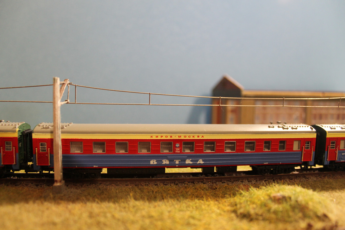

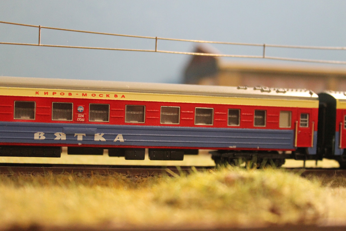

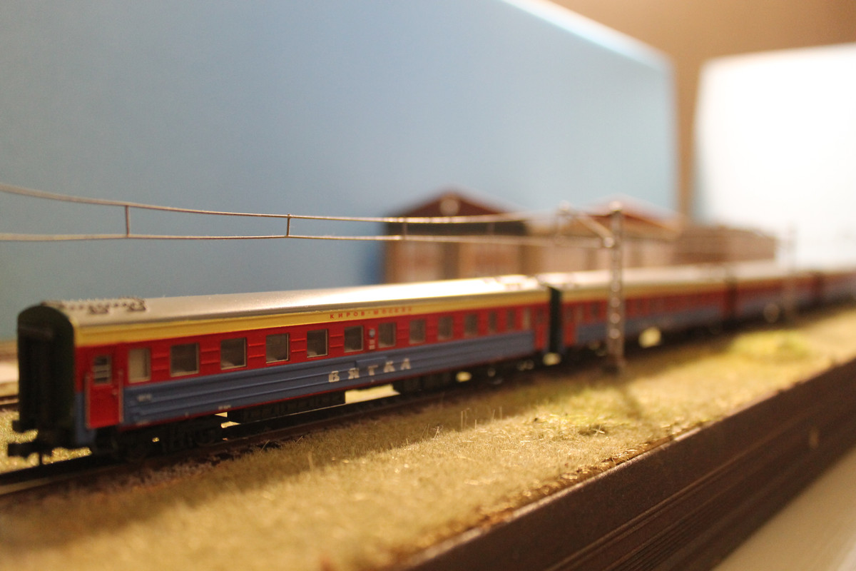

Что то не нашел ничего лучше чем поместить сюда,если что просьба перенести в соответствующую темую Закончил перекрас вагонов от Ашет в фирменный поез Вятка,осталось доделать ресторан :)

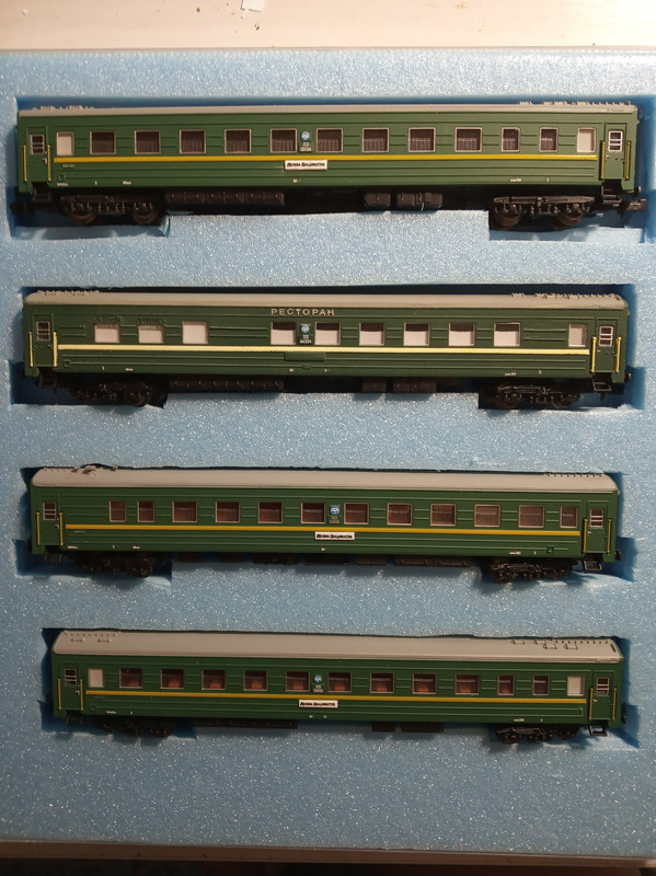

У меня вот что получилось после суток в спирту 95 %. Спирт можно процедить и использовать заново.
Краска вся слезла практически сама, что не смылось - только протер фланелевой тряпочкой и все остатки краски остались на ней.
Все накладные детали кузова легко демонтировались. Стекла отделились простым нажатием на них. Клей легко убрался скальпелем.
Нутрянку и ходовку не замачивал - она с натуральным цветом.
