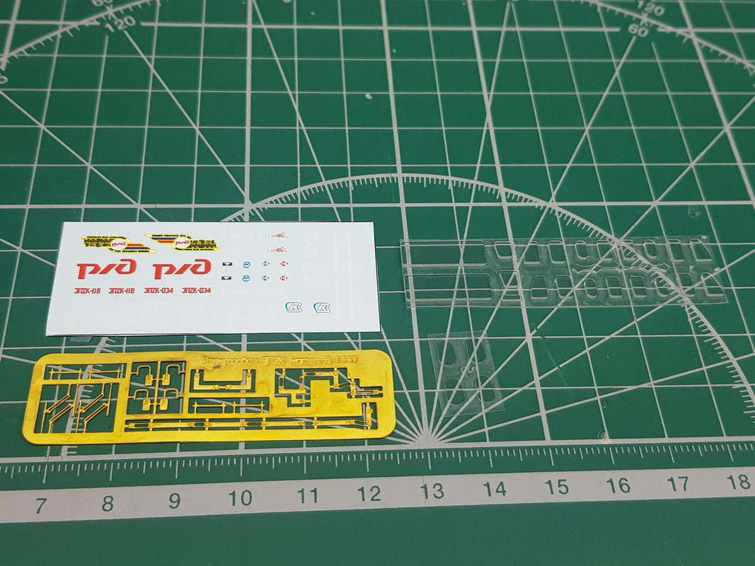

Готовы декали для ЭП2К в N, в комплекте наборы для машин в корпоративных цветах РЖД и депо Барабинск.

Модель электровоза ЭП2К готова и поступает в продажу. Стоимость КИТа-5500руб. Комплект включает в себя полный набор смоляных деталей для сборки стендовой модели, включая колесные пары, раму и редуктора телег, сцепки СА-3, пинчи для отопления поезда. Так же в комплекте набор травленых деталей (зеркала, дворники, токоведущие шины, параваны), полный комплект остекления из фрезерованного акрила и лист декалей с разными вариантами номеров и дорог приписки. Все номера в декалях соответствуют данной модификации кузова. Пантографы в комплект не входят.

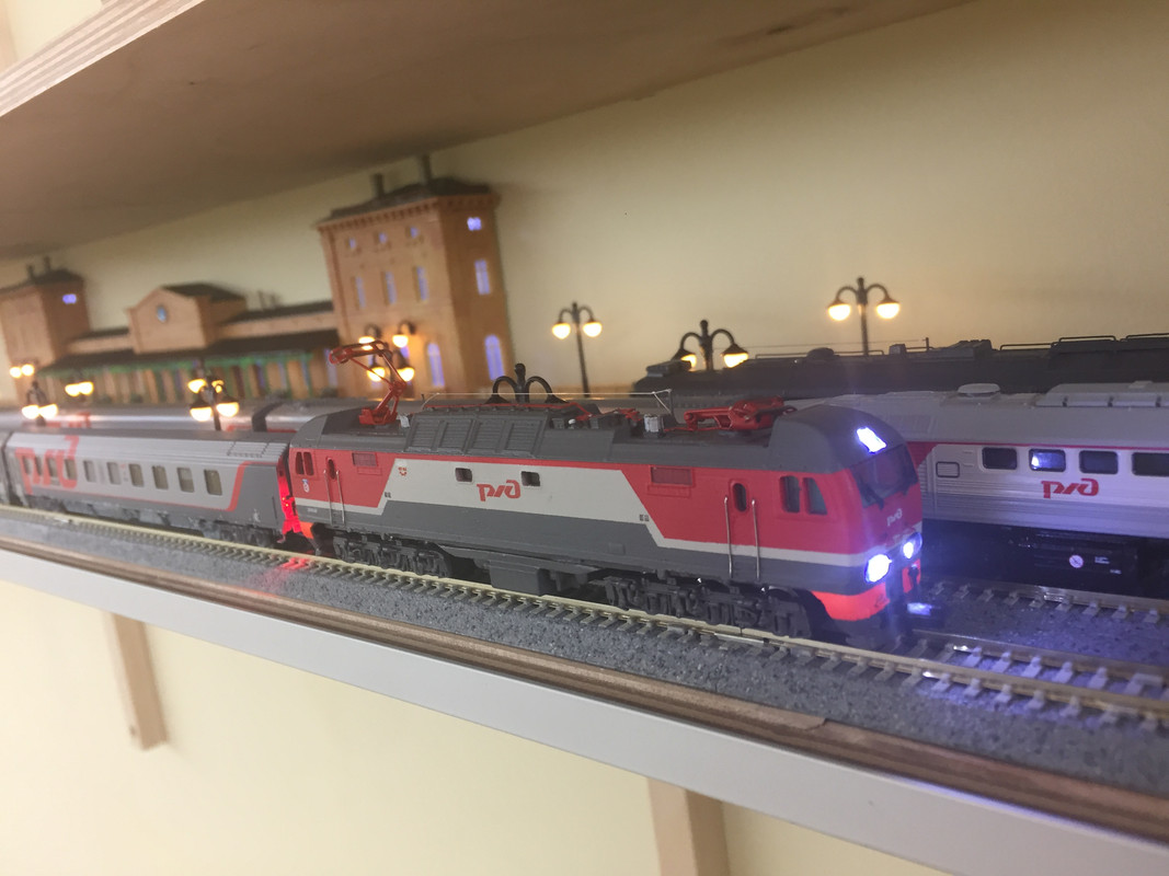

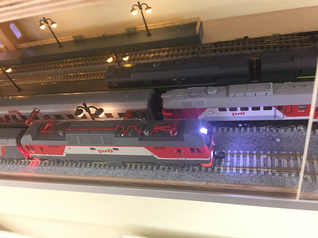

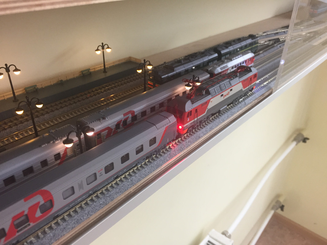

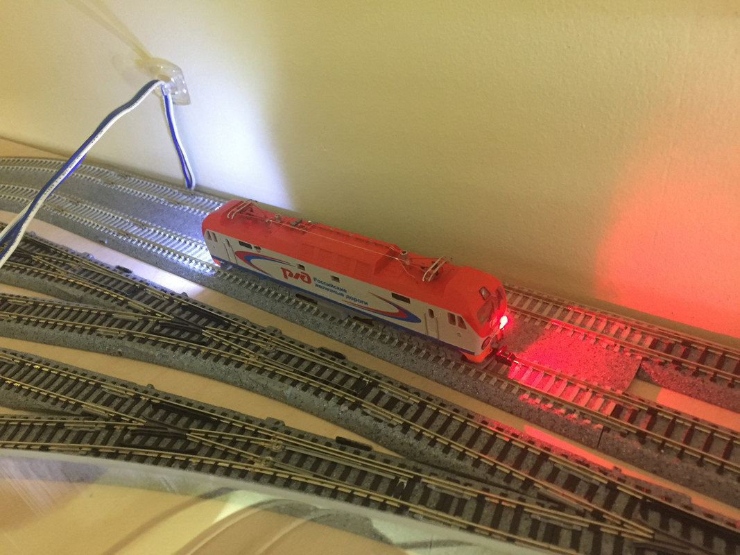

Собрана, окрашена Дмитрием Екимовым, немножко доработал я

« Ответ #7 : 30 Ноября 2021, 01:55:59 »
Смотрятся великолепно! От чего ходовку использовали?

« Ответ #8 : 30 Ноября 2021, 02:09:18 »
Ходовки - Брава Людмила. Места между крайней верхней точкой ходовки и китом осталось порядка 4 см и это почти по всей длине кита. Соответственно, кроме места под контактную группу цифрового освещения, осталось много места для утяжеления: порядка 25 грамм железа удалось засунуть.
