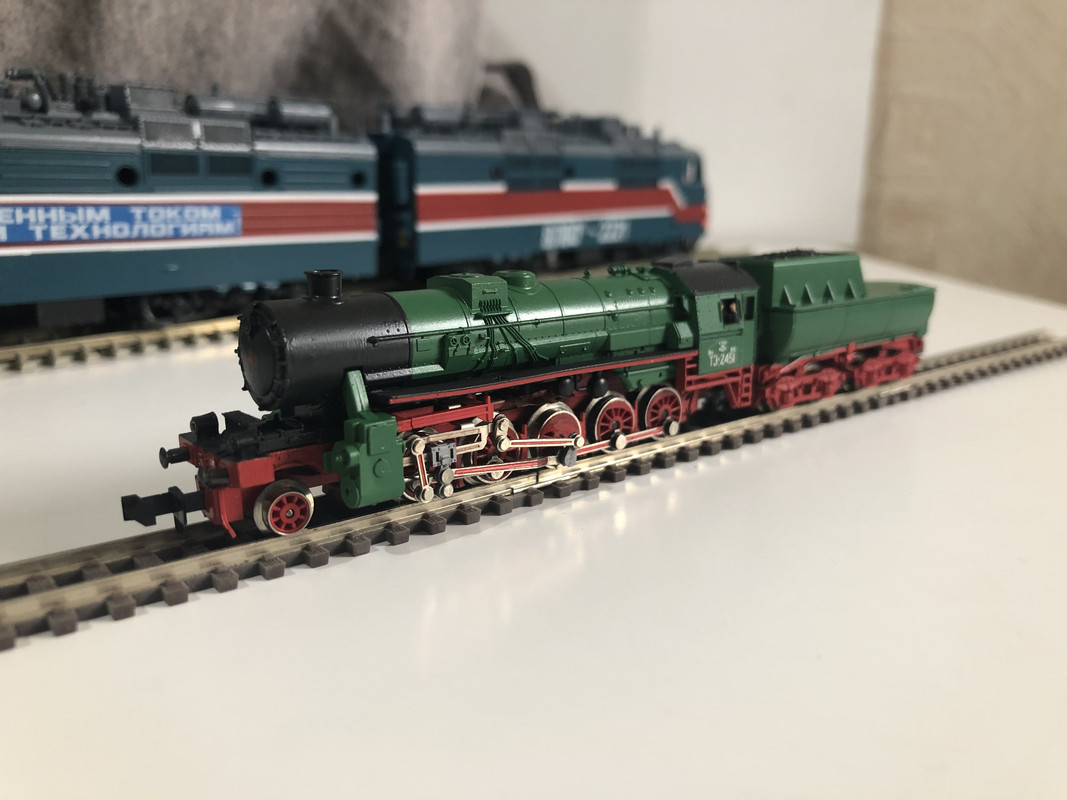

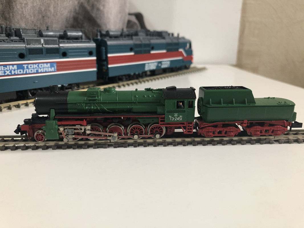

Пока фотки только от Мастера (Дмитрий - Kamuwkin):
Фотографии на макете и видео буду делать немного позднее.
