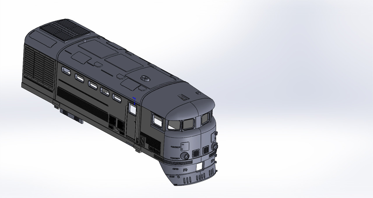

Пока мало кто работает из-за карантина(литье, травло и т.д.), да и у нас с Вадимом появилось время тоже, так как на основных  работах, работы очень мало сейчас, что у него, что у меня.

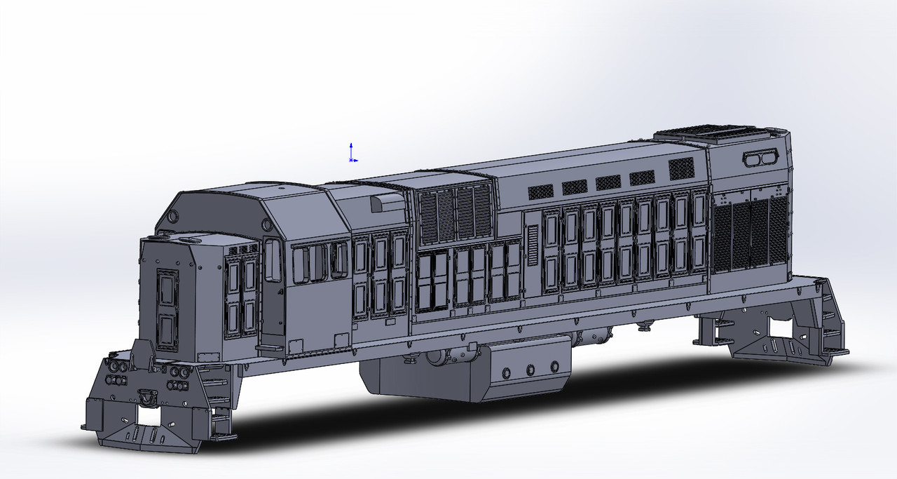

Решили с Вадимом не сидеть на месте, завершаем уже начатые проекты(ЧС7 и Луганка), начали два новых, это ТЭ2 и ТЭМ7.

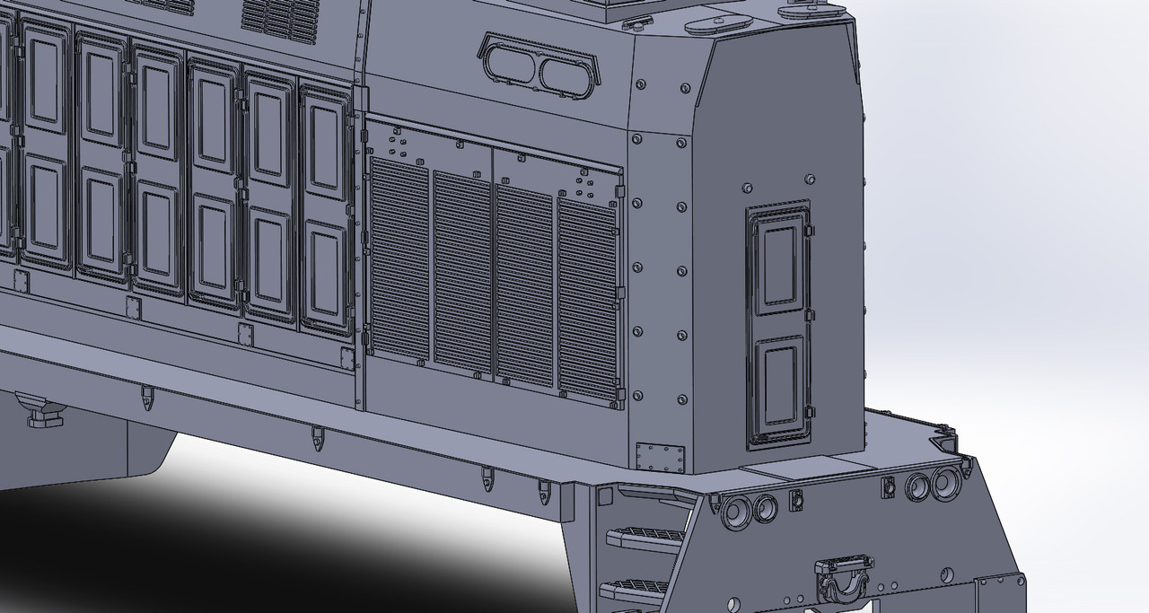

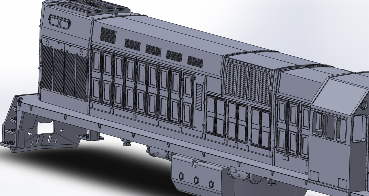

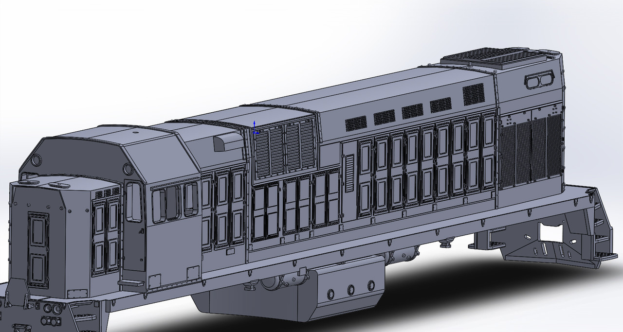

Потихоньку рисуем ТЭМ7, пока в середине пути, из за отсутствия донора:
В качестве донора идеально подходит ходовка от KATO EMD SD40-2, недостающие две вутренние оси (необмоторенные) можно подкатить отпилив лишнее от бака.

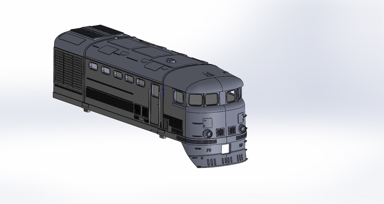

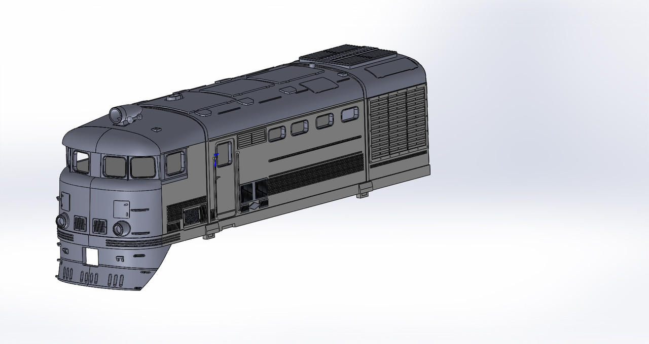

C ТЭ2 обстоятельства обстоят лучше, благодаря Славе ;D,  ;), спасибо за донора!
В качестве донора подходить BR212, от Fleischmann, можно и от Minitrix.
ТЭ2 почти завершен:
ТЭ2:

« Ответ #4 : 25 Апреля 2020, 16:52:01 »
Да, я про ТЭ2 имел в виду.
Для Тэм7 можно использовать решение типа такого
Только добавить какой-то поперечный разбег для четвертой колпары, а то четырем осям в одной жесткой раме сложно будет кривые проходить.
Re: ТЭМ 7 и ТЭ2 в N
« Ответ #5 : 25 Апреля 2020, 16:53:26 »
Идея как раз в этом и была!
Все как Вы показали!

« Ответ #6 : 25 Апреля 2020, 17:10:11 »
Руслан, а какой размер у прожектора ТЭ2 получился? По крайней мере, в цилиндрической части...

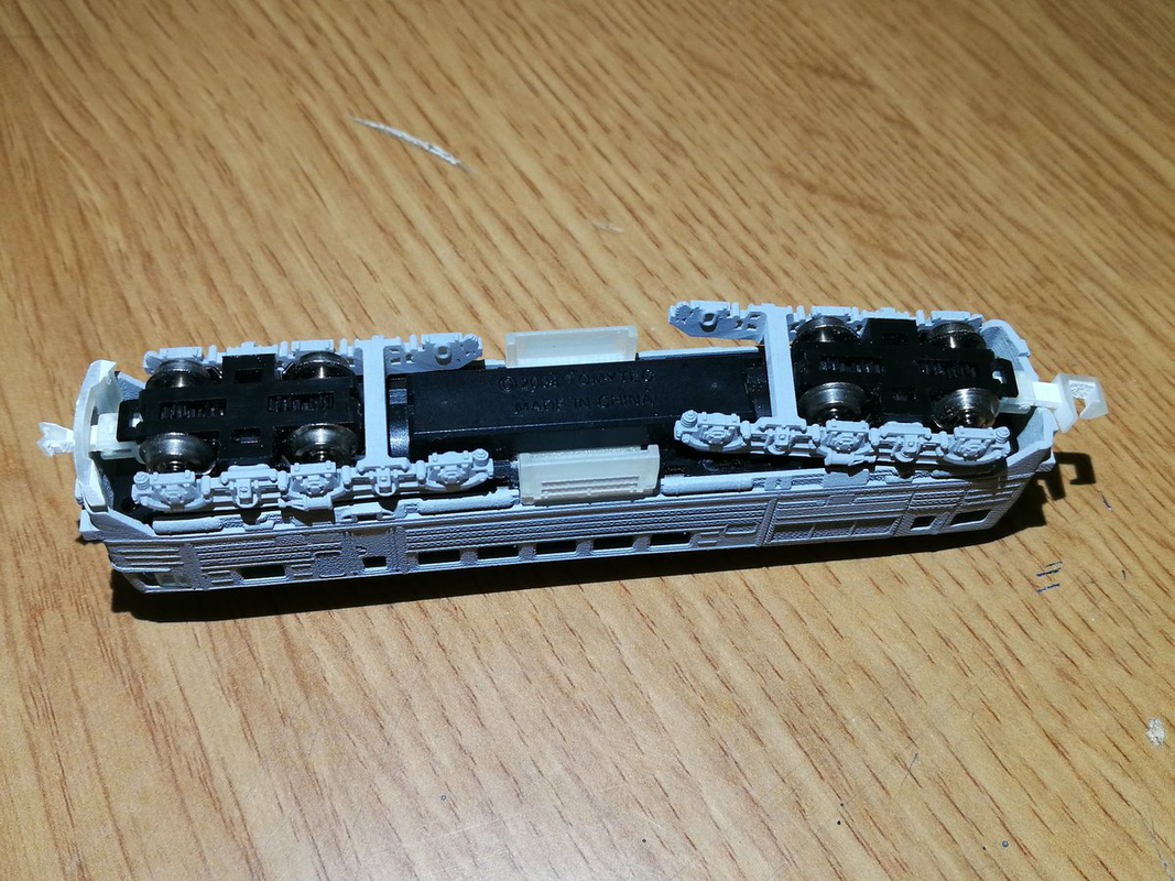

« Ответ #7 : 25 Апреля 2020, 17:11:17 »
Посмотрел. У Като есть под Тэ2 dd16, база правда на 1мм меньше, чем нужно.

« Ответ #8 : 25 Апреля 2020, 17:12:43 »

« Ответ #9 : 25 Апреля 2020, 17:14:18 »
2,61 мм
Это по внешней части прожектора...
