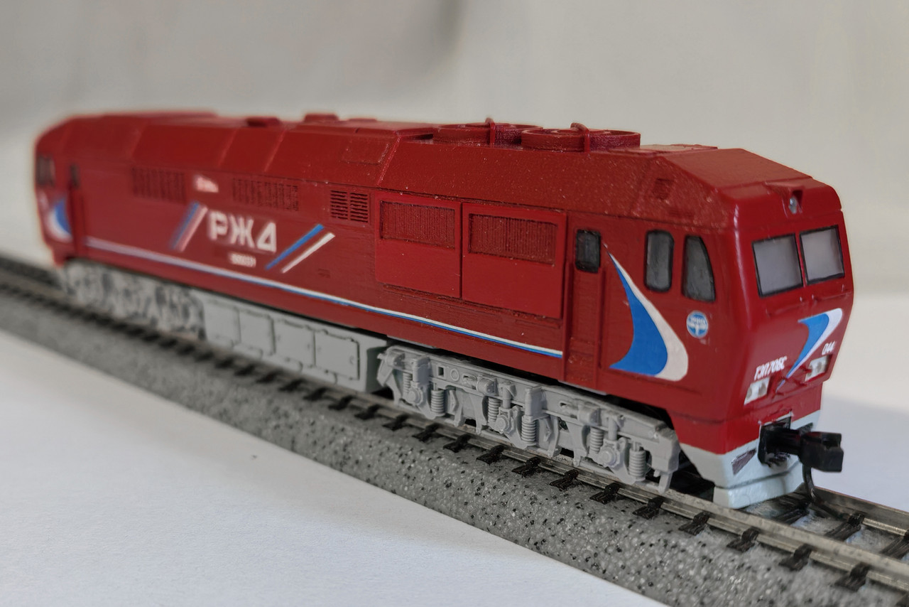

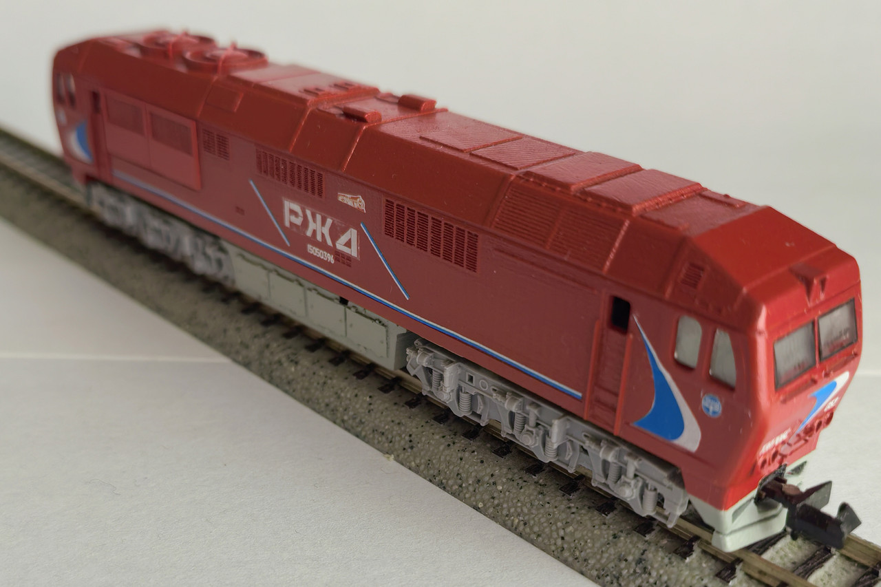

Ну вот и почти , часть декалей (ещё в печати) осталось наклеить , и модель готова. Закончился мой очередной долгострой. Модель начинал делать очень очень давно и скажу честно модель делалась по фотографиям. Никаких чертежей у меня тогда не было знал лишь размер по сцепкам.
Первоначально как впрочем и все свои модели начального периода модель была оснащена сцепкой Рапидо сделанной из металла. Позже появилась кулачковая сцепка. Конечно имея сейчас более расширенный допуск к информации можно было бы и переделать , но не буду.
Так было первоначально :
Ходовая была выбрана смешанная , тележки от BR132 , а груз с двигателем от BR119. Но груз пришлось доработать :

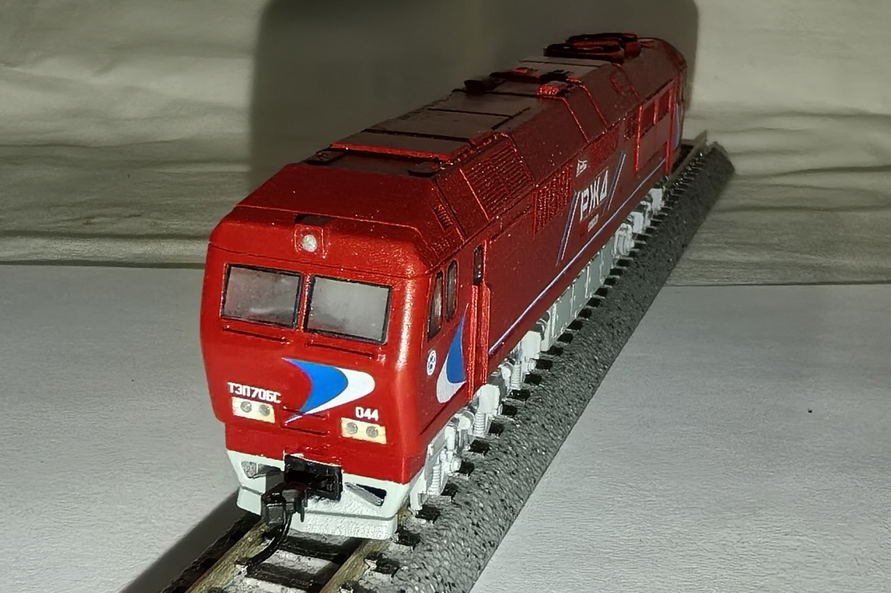

Позже когда в конце концов решил доделать модель наклеить декали те что были , то заменил и сцепку на кулачковую и тележки поставил от BR119 , не знаю показалось они ближе к оригиналу. Получилось так :
Далее работа будет продолжена , но скорей всего будет будет небольшая косметическая доработка. Декали , подкраска.

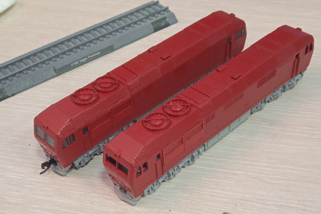

Ну вот воспользуемся моментом что всё грузиться.

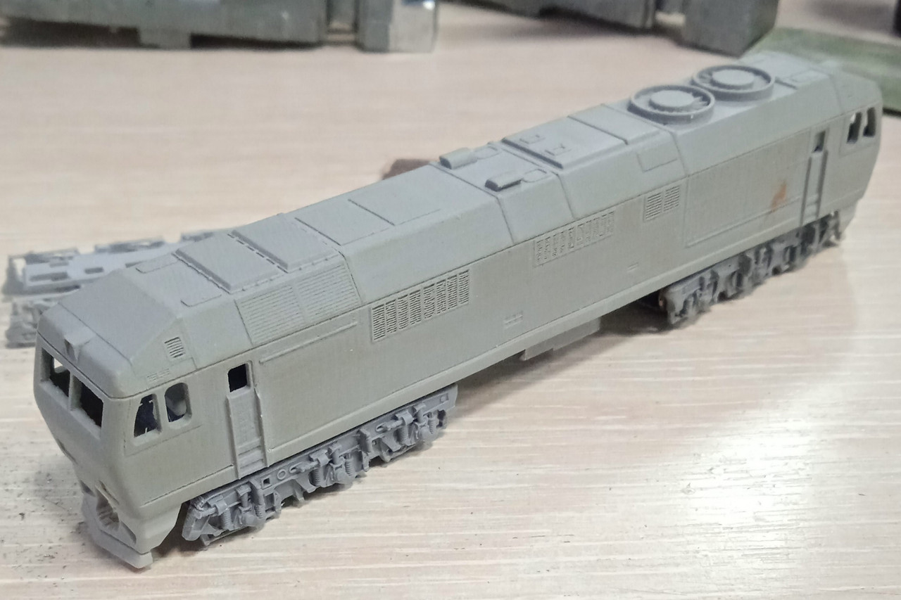

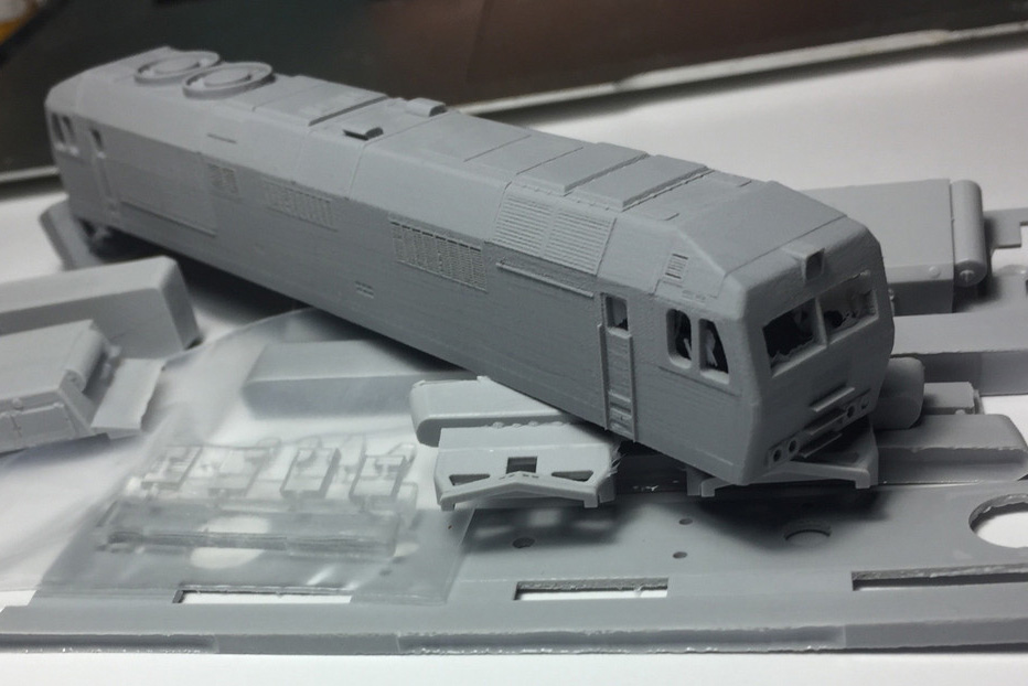

Когда то приобрёл у деда Юры более известного как Дед ПИХТО пару отливок тепловоза ТЭП70бс. Качество отливок оказалось очень посредственным :
Делать модель как предполагалось разработчиком на ходовой от BRAWO-вской Людмилы мне не захотелось и нашёл вариант использовав ходовую от КАТО-вского тепловоза Е8/9 :
Для этого пришлось обе тележки развернуть на 180 градусов. Ось поворота тележки смещена и находиться не над средней осью. И есть возможность при развороте одной или двух тележек поиграться с расстоянием по крайним осям.  И это  потребовало в раме сделать (увеличить) освобождение. При помощи дремеля это было сделано.

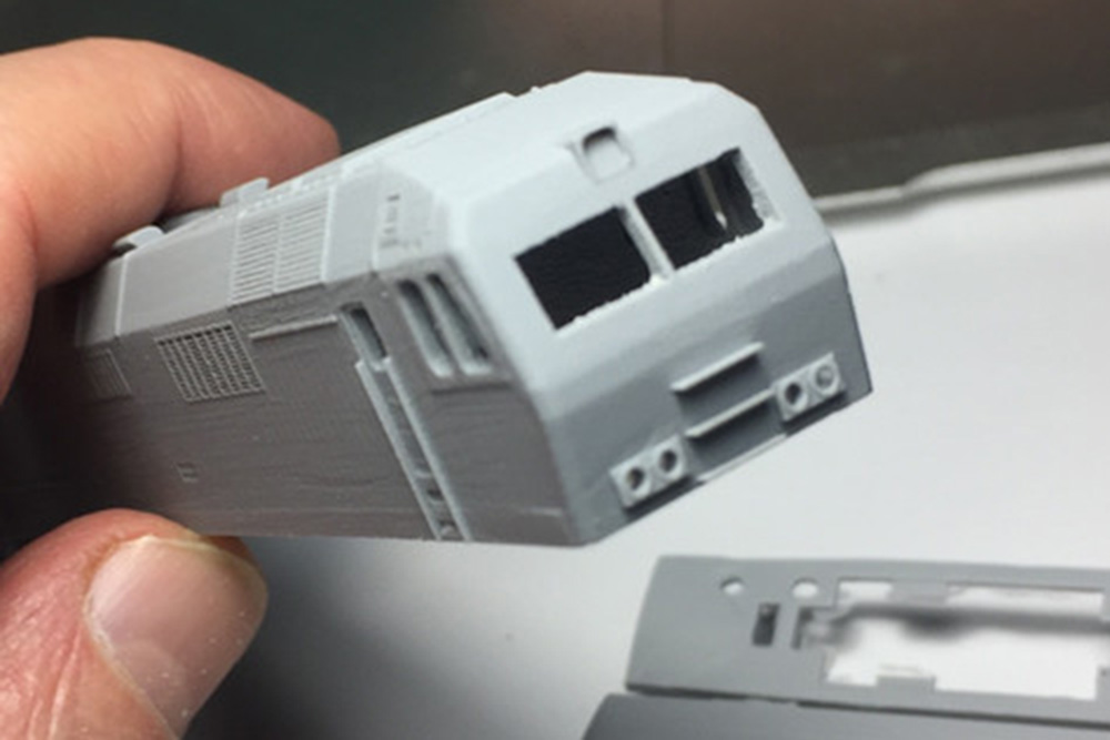

Дальше все значительно проще. Но один корпус имел дефекты буферных огней и на его основе был изготовлен корпус с утопленными буферными огнями как на прототипе до №46.
Ну и собственно что получилось в итоге :
Поблагодарили этот пост: vnefedov, Андрей, Kuzyakin, Матроскин-1
