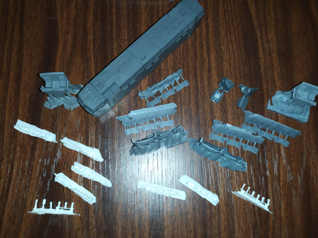

« Ответ #53 : 18 Января 2020, 23:25:54 »
Коллеги, доброго времени суток! Получил первую партию отливок китов. Вот для примера разложил один комплект отливки. Фотки травленки уже выкладывал, стекла приедут ко мне на днях. Стоимость комплекта будет 4000 руб (получилось дороже, чем планировал сначала). В травленку не входит УКВ антенна, за ней надо обращаться к Михаилу (aka Gematogen).
Коллеги, прошу ответить - кому нужен кит (стоимость я указал выше). Соответственно, дальше все детали обсудим через личку :)
