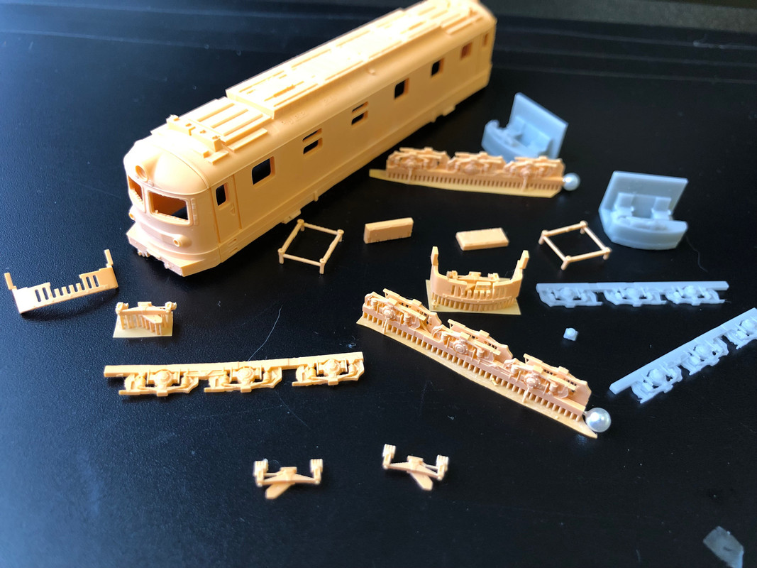

Уважаемые коллеги!
Совместно с Вадимом(VAD) делаем еще одну модель, это ЧС2:
В кит-набор будет входить:
а) Корпус
б) Остекление
в) Имитация боковины телег правая и левая 4 шт.
г) Рессора подвешивание кузова 4 шт.
д) Метельник 2 шт.
е) Травленка (поручни и номер)
ж) Полка пантографа 2 шт.
з) Боковина бака 2 шт.
и) Лесенка 4 шт.
к) Бочки поперечные 2 вар.
л) Бочки продольные
м) Салон 2 шт.
н) Изоляторы
Выставляю несколько фотографий:

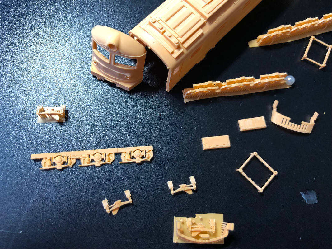

И мне интересен ЧС2 , Руслан морду-лица отдельно сделали что бы можно было сделать и модификацию ЧС2К ?
Нет, разделить решили потому что поле на котором печатает принтер Aureus 60x45x100 мм, поэтому корпус печатали под углом(растили вверх), соответсвенно надо было делать поддержки, а в целом варианте поддержки пришлось бы ставить на морду, ну и сам понимаешь было бы не очень
