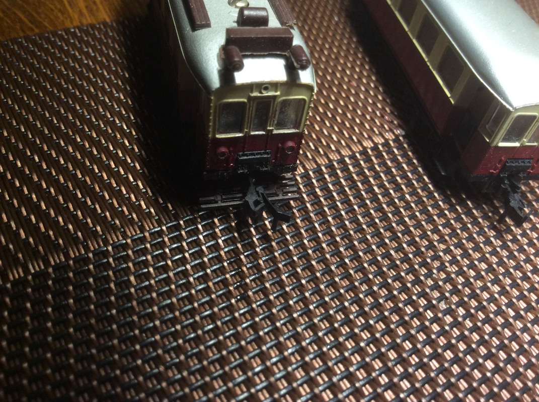

Прошу знатоков дать совет, есть модель трамвая со сцепками неизвестного образца, одна из них обломана, не понятно как ее вытащить из шахты и на что заменить.

Это "селёдка" - профи от ROCO, кстати неплохая сцепка...
Заменить можно на любую с пружинкой, родная "Rapido" 89204.
