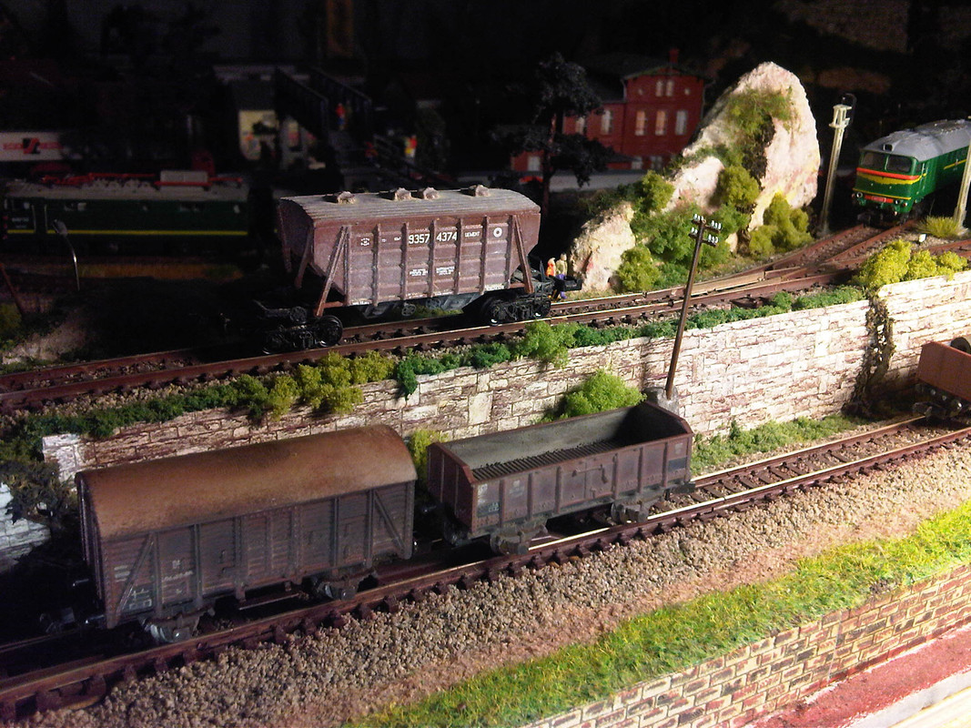

Попробовал пока тем же методом один из двух цементовозов малость "подгадить":

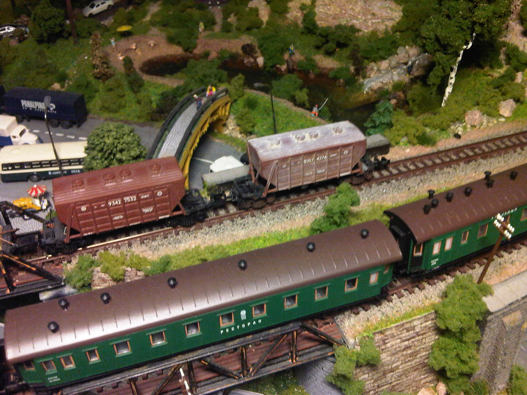

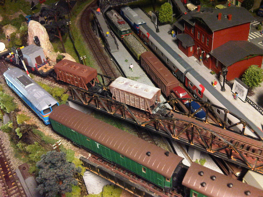

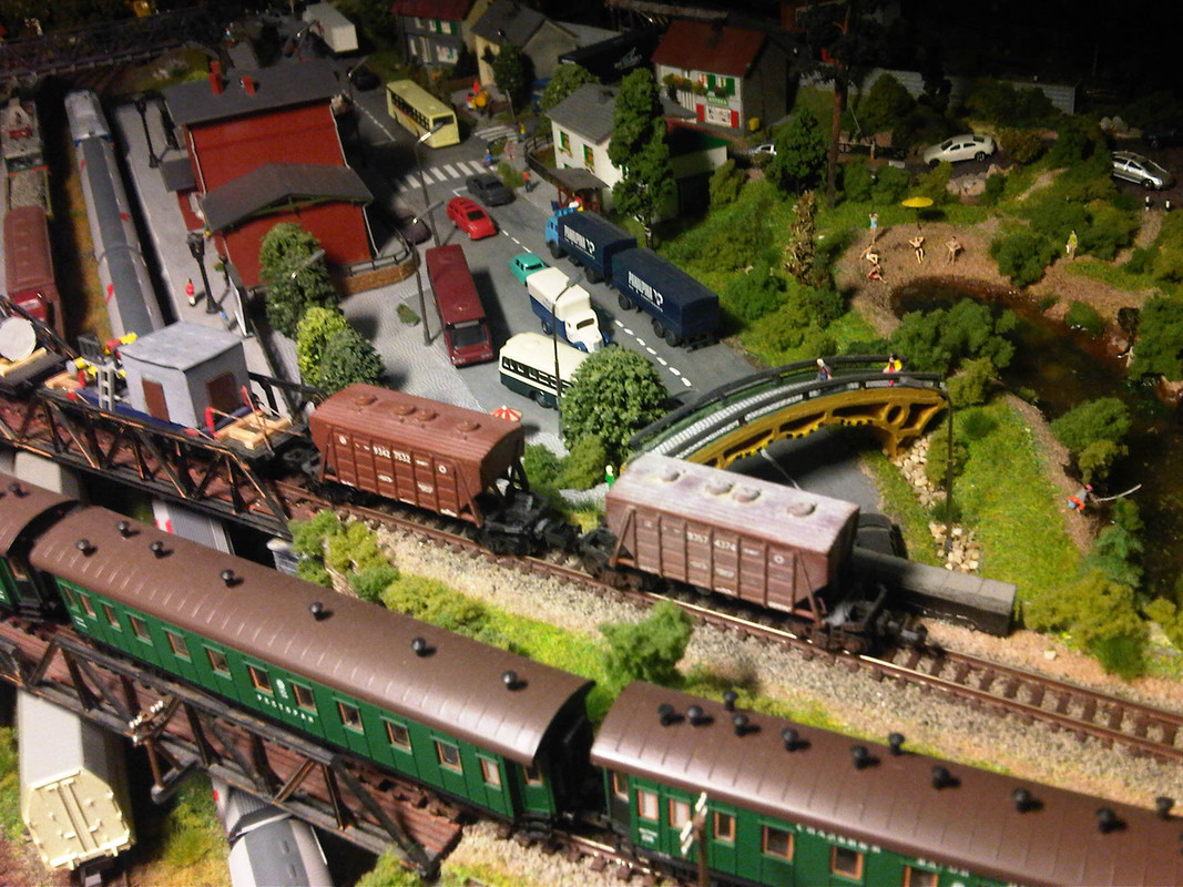

Вот и еще одному PIKO-вскому старичку досталось:
В данном случае, немного технологию поменял.
Вначале прошелся заливкой с черной Тамией, а уж потом после просушки поигрался с пастелью. Лаком пока не покрывал и что-то не очень хочется.  ;)

Сейчас получилось гораздо лучше, чем крытый. Х20 излишки черной смывки стирал ?
Поблагодарили этот пост: Ppav
Re: Везеринг Nаших моделей
« Ответ #9 : 26 Ноября 2018, 09:54:25 »
Спасибо!!! ;) Нет, Х20 не использовал. У меня пока ее нет.
