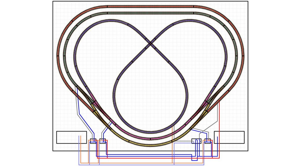

Здравствуйте, уважаемые почитатели моделей железной дороги.
Представляю Вашему вниманию новую работу.
Переносной макет кольцевого типа.
Это макет, выполненный по классической технологии, без применения ЧПУ оборудования.
Идея конструирования данного макета, заключалась в следующем.
Макет предназначается для испытаний ходовых характеристик железнодорожных моделей в масштабе 1:160  N scale. Прохождение п.с. по различным типам радиусов.
В особенности по самому малому, R-1, который равен 195 мм.
Также, что бы было эстетически приятно наблюдать за прокаткой моделей.
Размер макета 1040-х-800 мм.
На макете четыре типа радиусов.
R-1 (195mm)
R-2 (230mm)
R-3 (265mm)
R-4 (300mm)
