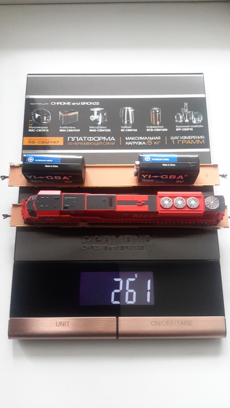

Провёл сегодня не большое испытание ходовой SD70MAC, для этого взял участок виадука с наиболее крутым подъёмом.
https://radikal.ru/video/l8PlUNoQpCc
Как видно ни каких проскальзываний между червяком и ведущей шестерёнкой не замечено, посторонних звуков в ходовой тоже нет.
В первом фрагменте на средней скорости лок зависает на середине подъёма, во втором на более высокой скорости с ужасной шлифовкой доползает почти до конца подъёма.
Вес груза вместе с платформами:
Можно было добавить еще нагрузки, но сильно насиловать ходовую нет смысла.
В итоге можно сказать что на данный момент SD70MAC с новыми тележками остаётся таким же надёжным и тяговитым как прежние модели, надеюсь что испытание временем эти локомотивы выдержат тоже успешно.

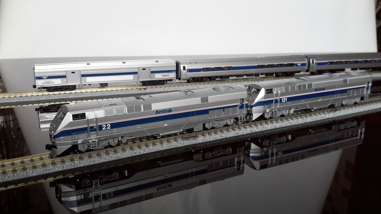

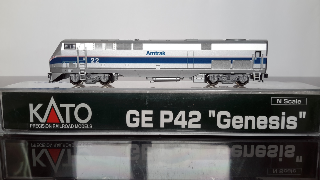

Желание приобрести второй локомотив GE P42 в цветах "четвёртой фазы" сидело занозой с того момента когда в мае 2017 года я ошибочно купил автовозы для Amtrak (хотя это было в планах) и таким образом начал собирать пассажирский состав с хвоста, и вот спустя почти два года приехал второй локомотив.
GE P42 №22
Долго я засматривался на локи под номером 77, но всё как то не складывалось, и при очередном мониторинге всплыл этот лот, да еще по очень хорошей цене, а номер 22 на борту встречается даже реже семьдесят седьмого.
Дальше всё по схеме: "заказ"; "отправление"; "прибыло в место вручения".
P.S. Зная тяговые характеристики этих локомотивов можно смело сказать что в паре они потянуть очень большой состав даже в горку с крутым подъёмом, впрочем на эту тему будет отдельное видео.
