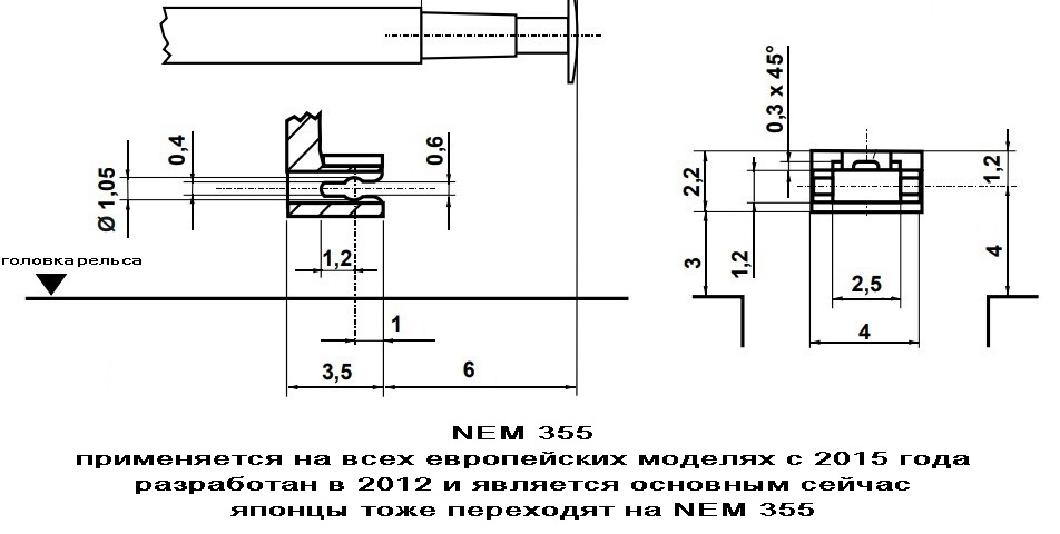

Ну и последниее - можно фото и размеры посадочного гнезда под "селедку". В руках не держал, но сделать можно - нужны размеры...
Игорь, ты видимо не знаешь что такое "селедка", для информации - это первая автосцепка от ROCO в формате N. Если интересно могу выложить эти сцепки. ;)
А типоразмер сцепок NEM 355 применяется всеми европейскими производителями с 2015 и другого пока НЕТ!!!
Странно что размеры гнезда надо публиковать, ну ладно - публикую на форуме (если сложно посмотреть на MOROP)
