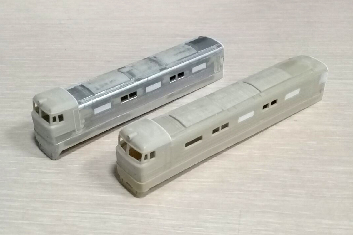

Этот проект отставлен. И вот по прошествии довольно большого количества времени хотелка зашевелилась вновь благо материала по оригиналу уже поднакопилось. Что бы как то несколько облегчить решение этой задачи решил использовать лежащие без дела корпуса от ВЛ60. Кабины в принципе одинаковые , но у ОПЭ1 она выше , так было сделано для того что бы машинисты могли контролировать загрузку полувагонов в карьерах. нижняя часть остекления кабины была по верхнему краю торца полувагона тех выпусков. И в общем то модель ещё имеет ряд нюансов ведь одна секция тепловозная и она чуть , на 6 мм. короче второй электровозной секции. Соответственно они в основном похожи только "мордой лица" и приподнятой кабиной. Получилось как то так :
Далее решил сделать "морду лица" локомотива и посмотреть что получиться.

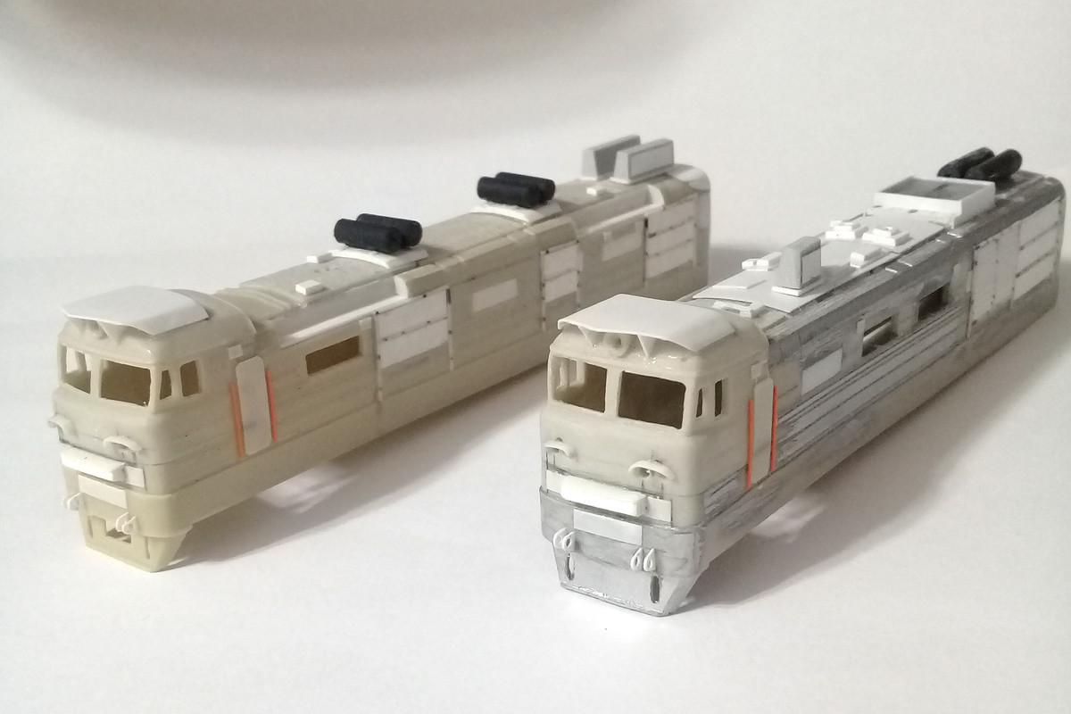

Получилось вроде совсем неплохо и принял решение продолжать работу. Модель обросла накладными деталями. И на текущий момент выглядит так :
Теперь требуется подогнать ходовую для чего её ещё надо получше подобрать. Но пилить видимо всё равно придётся. Хотя примерка покажет. Ну а потом покраска и нанесение декалей.

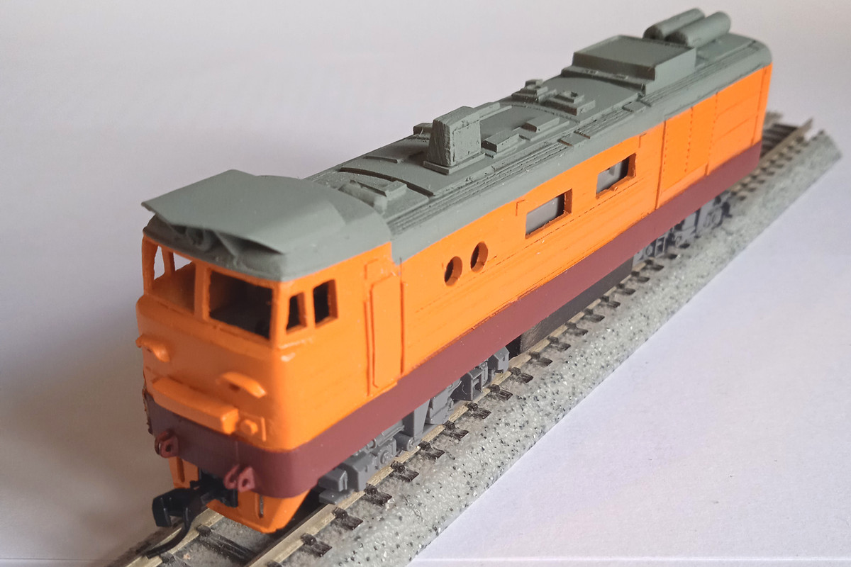

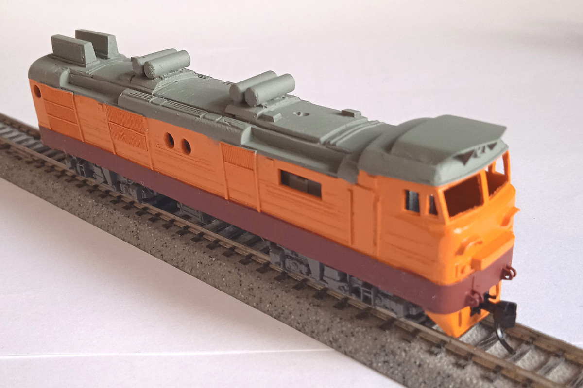

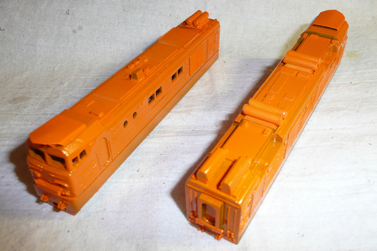

Ну вот и некоторое продолжение работ , а именно покраска , установка сцепок и "подвагонного" оборудования (топливный бак и прочие) :
Работы продолжаются.

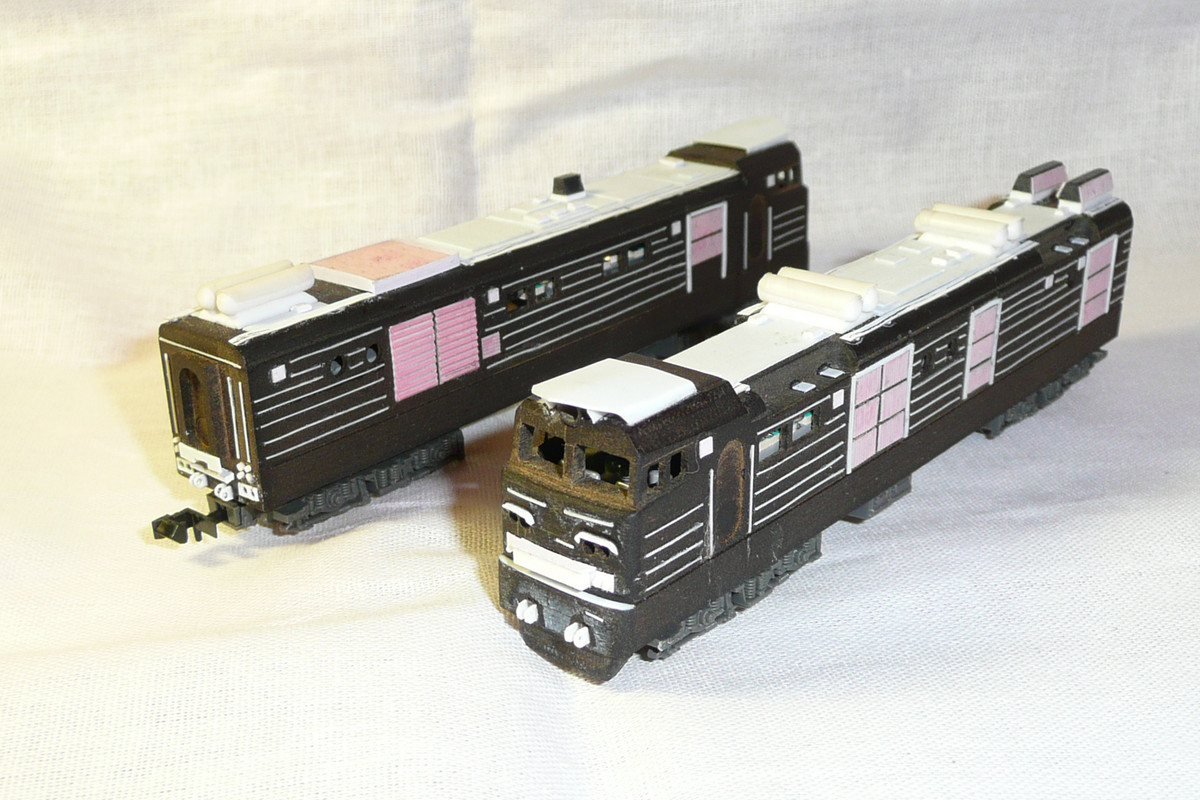

Ну собственно говоря это полный локомотив
Ну вот собственно и всё на этом с этим локомотивом я закончил , остается добавить что в качестве состава для него были изготовлены несколько шестиосных думпкаров
