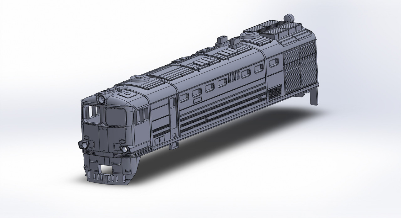

Уважаемые форумчане мы с Вадимом представляем вашему вниманию ТЭП10л с кабиной из стеклопластика.
Немного из истории:
 Чтобы расширить опыт применения новых материалов для снижения уровня шума, вибрации и создания нормальных температурных условий в кабине машиниста, на нескольких тепловозах 2ТЭ10Л установлены опытные кабины из стеклопластика. Они  изготовлены методом контактного формования из стеклопластика на основе полиэфирной смолы ПН-1 СТУЗО-14086—бЗсдобавкой 3% гидроперекиси изоп-ропилбензола и 8% нафтената кобальта. В качестве наполнителей применены изготовленные из стекловолокна ткань жгутовая, жесткий холст и стеклоткань. Наружная оболочка кабины изготовлялась по форме (слепку), полученной на деревянной модели. После этого наружная оболочка, сделанные отдельно детали и узлы кабины собирались вместе. Для придания жесткости и обеспечения необходимой прочности применены местные утолщения, выполняемые за счет увеличения количества слоев стеклоткани. Пространство между наружной оболочкой и внутренней обшивкой заполнено пакетами из отходов капронового волокна. Входная дверь 4 в кабину, люки 3, лючки на наружной части торца кузова, тумба ручного тормоза 1 и ниша прожектора
2 изготовлены также из стеклопластика.
Кабина машиниста установлена на раму тепловоза на восьми резиновых амортизаторах. Стык кабины с рамой закрыт облицовкой из стеклопластика. Между кабиной и кузовом проложен резиновый шнур.
Кабины с кузовом соединены пятнадцатью болтами с резиновыми шайбами.
В кабине машиниста из стеклопластика, так же как и в обычной, размещены все необходимое оборудование, устройства и приборы.
Применение стеклопластика дало возможность на 760 кг снизить массу кабины, улучшить санитарно-гигиенические условия: улучшить теплоизоляцию, снизить шум. Уровень шума в кабинах из стеклопластика при испытаниях оказался ниже, чем у серийных.

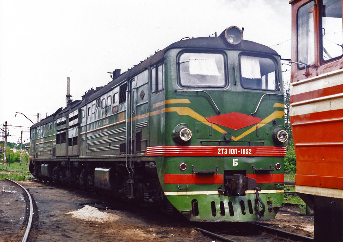

В чем разница между обычной Луганкой и ТЭП10л из  стеклопластика :
и обычная:
Как мне объяснил Борис, эти тепловозы со стеклопластикой кабиной были пассажирский вариант Луганки

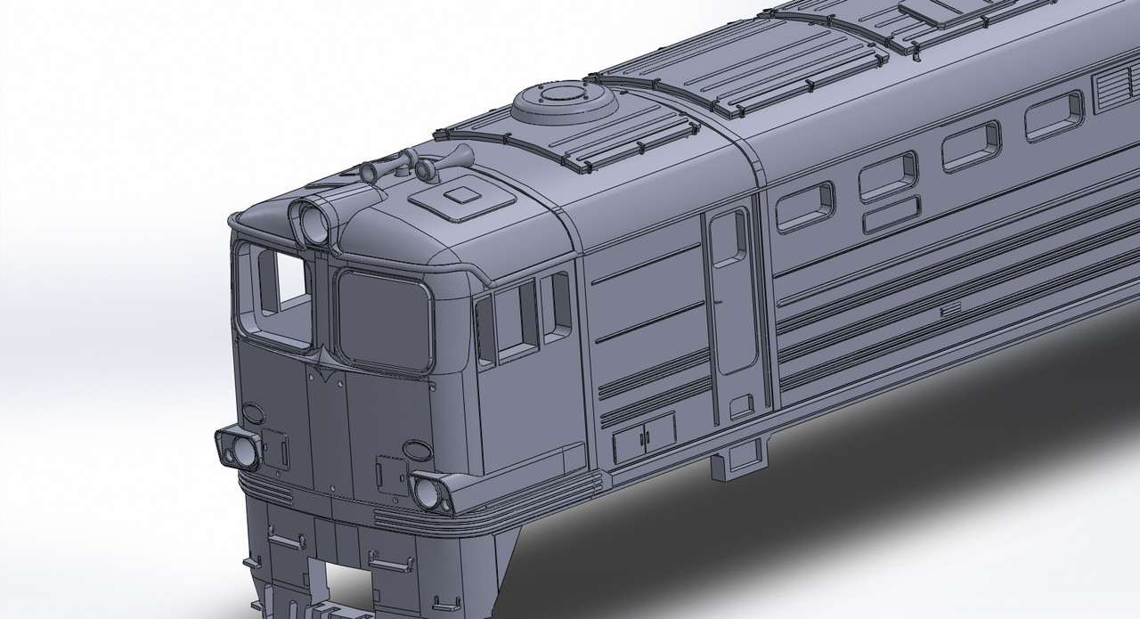

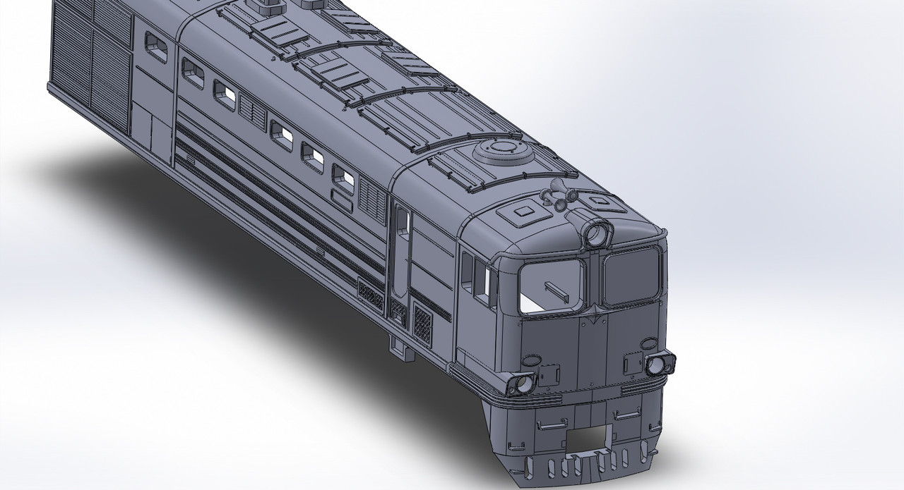

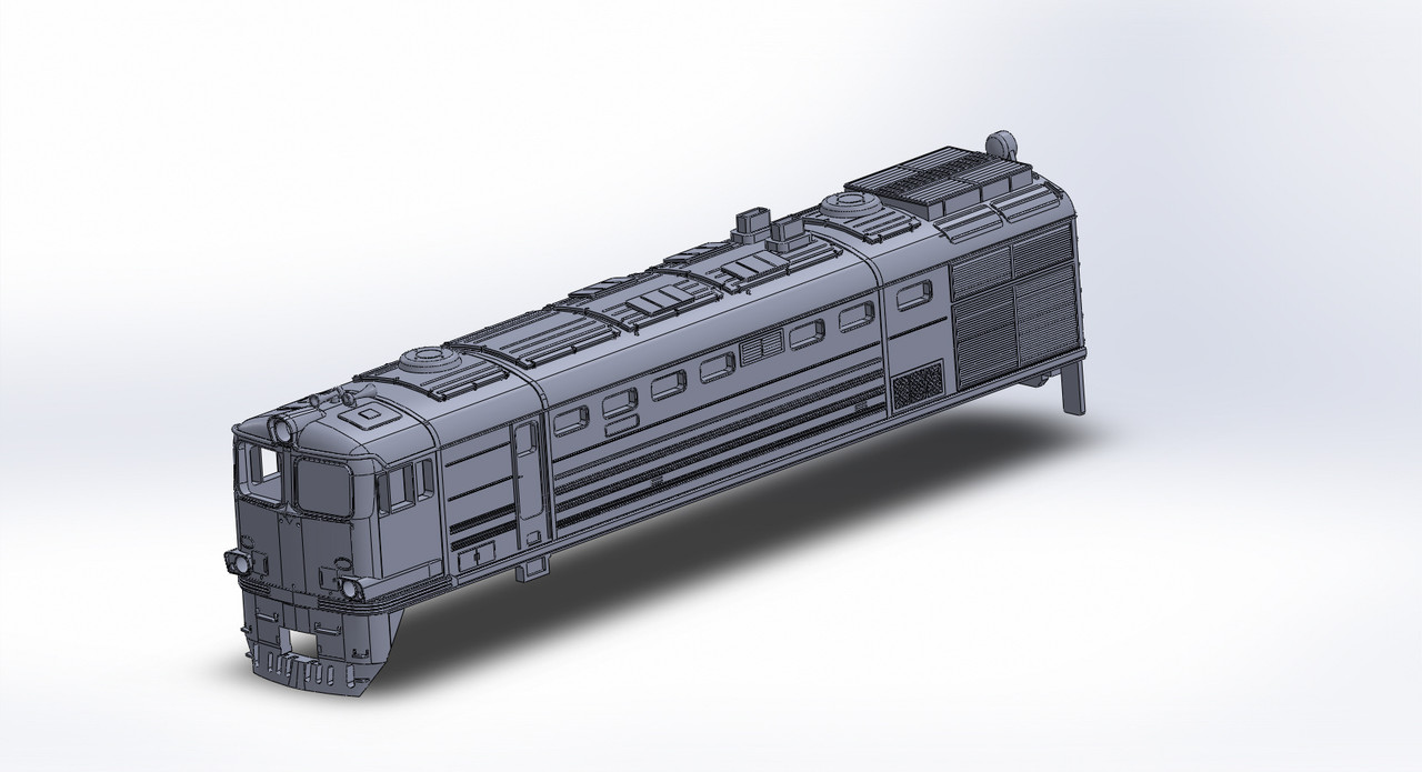

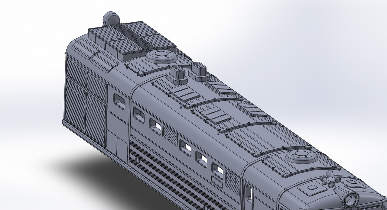

СПАСИБО Дмитрию Екимову, который указал на недочеты мелкие(Укоротить выхлопные патрубки, убрать дымоотбойники, сделать углубления под дверные поручни, убрать решётку у двери по левой стороне и добавить люк ближе к кабине, Люк над кабиной разбить на два симметричных. Тифон у прожектора), котрые я исправил
Рендеры выложил новые....
