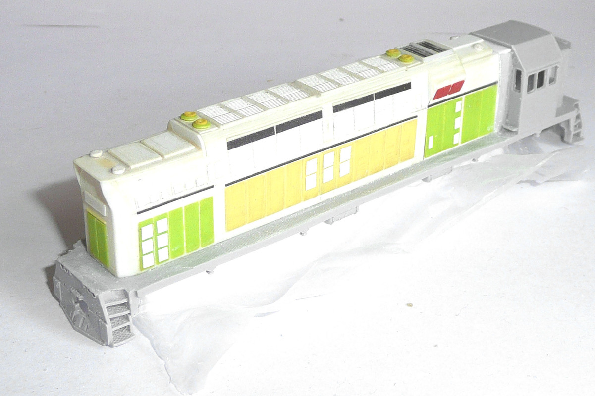

Этот тепловоз я захотел в модели с момента его появления в свет и именно в оригинальной заводской окраске (возможно чёрного цвета , но мне почемуто кажется , что это либо очень тёмный чёрно-коричневый или то же , очень тёмный , но черно-красный). Надеюсь к покраске определюсь. Так вот и опять же ТЭМ7 от Руслана послужил донором для этого локомотива.

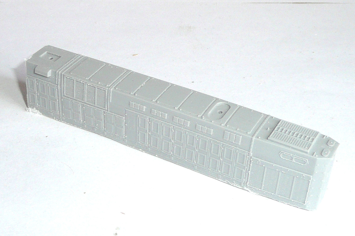

Длинный капот был отрезан :
На его место был вклеен изготовленный самостоятельно капот для ТЭМ14 , вот что получилось :
Целофановая плёнка это ещё неизвлечённая центрирующая оправка. Целофан что бы не приклеилась к модели. Дальше видимо сначала будем работать над ходовкой. Так как преждевременная установка мелких деталей будет сильно мешать постоянным примеркам установки кузова на ходовку.

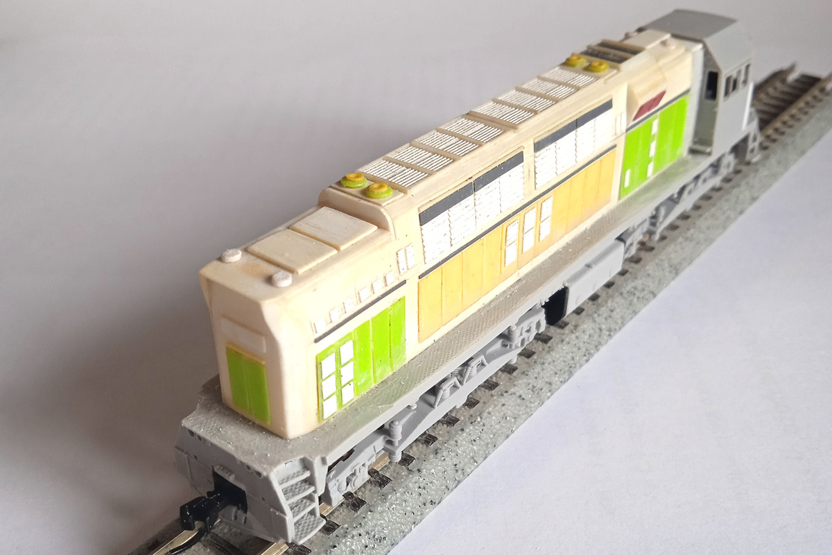

После довольно длительного перерыва продолжил работу над моделью , а именно взялся за ходовую часть. Довольно много пришлось выпилить для нормального хода тележек , но всё получилось :
Тележки встали прекрасно :
Потом примерил корпус локомотива :
В принципе результатом остался доволен , но корпус нужно будет опустить ещё на 1,5 - 2,0 мм. И потребуется продумать токосъем с тележек.
Провёл небольшие ходовые испытания , модель вкатывается в радиус R-223 мм. , но из восьми - десяти проходов происходит сход колёсной пары. Позже постараюсь выяснить причину и как модель будет себя вести на большем радиусе.

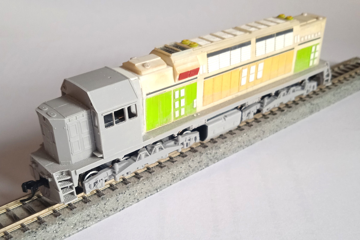

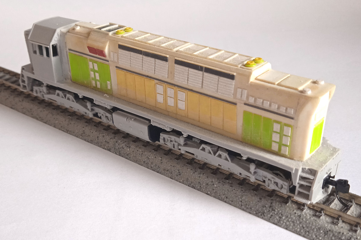

« Ответ #3 : 23 Июля 2024, 15:58:39 »
Работы продолжаются. Установил сцепки и посадил корпус на 1 мм может чуть больше ниже. Но как то странно получилось что с одной стороны сцепку пришлось опускать ещё на 1 мм ниже. промерял модели но почему пока не понял. То же делал и на модели ТЭМ7А.
Вот теперь надо выбрать время и посмотреть модель на ходу и с вагонами.

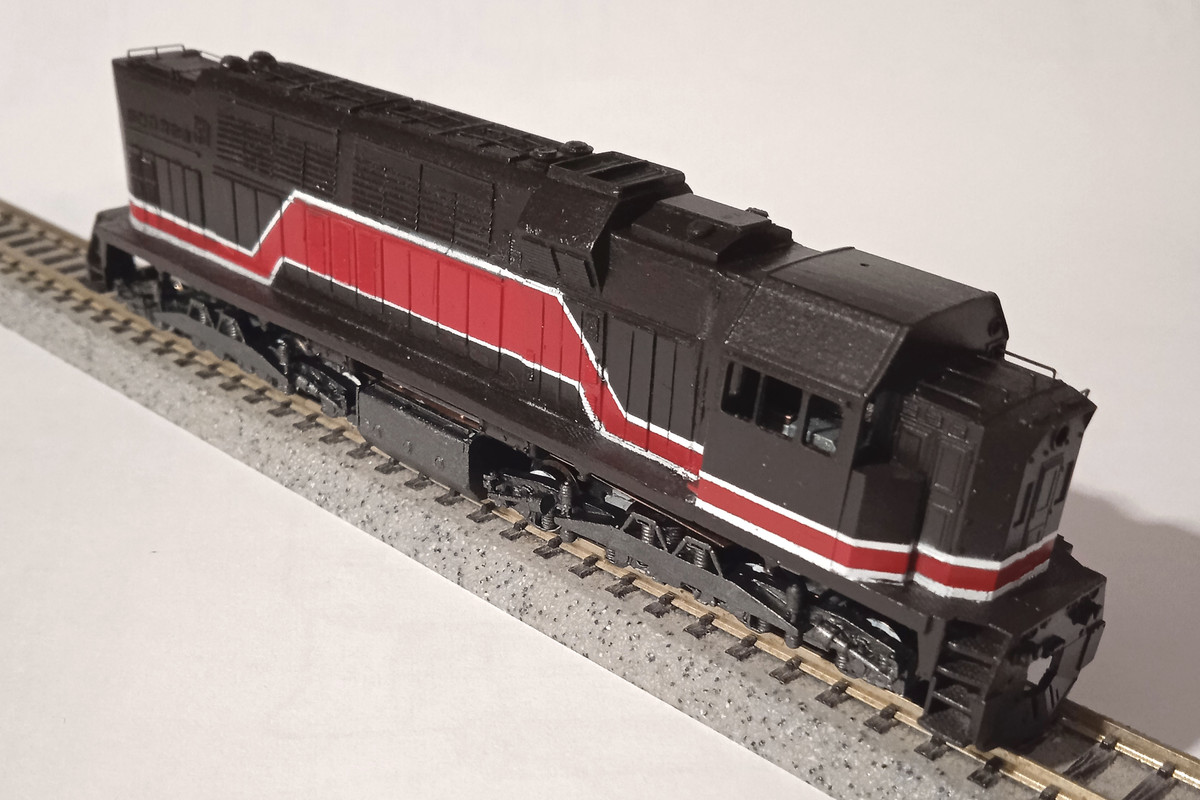

« Ответ #4 : 11 Сентября 2024, 12:53:21 »

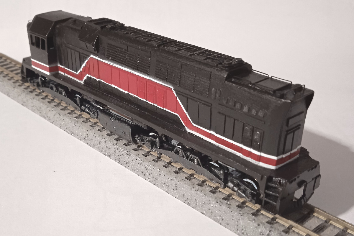

Продолжение работы :
Окраска получилась на троечку , но перекрашивать не буду. Жду перила. Есть родные от Руслана из 0.3 мм , но хочется попробовать 0.5 мм. Руслан уже заказал.
