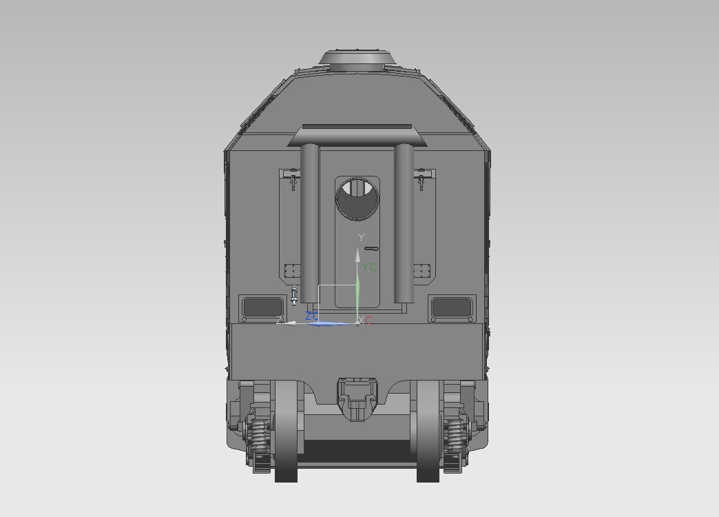

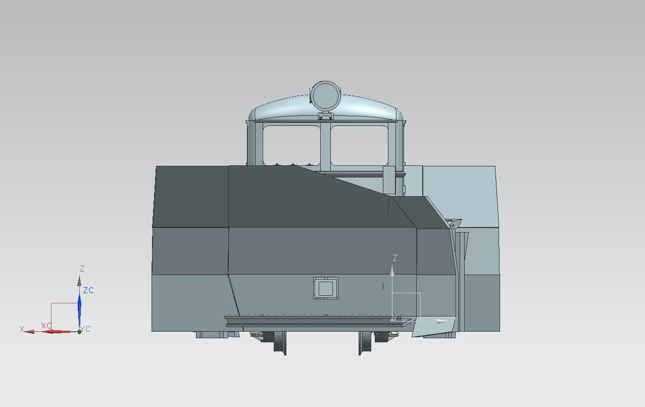

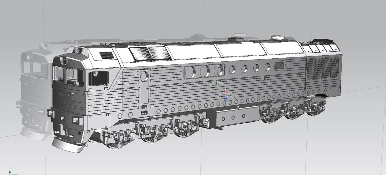

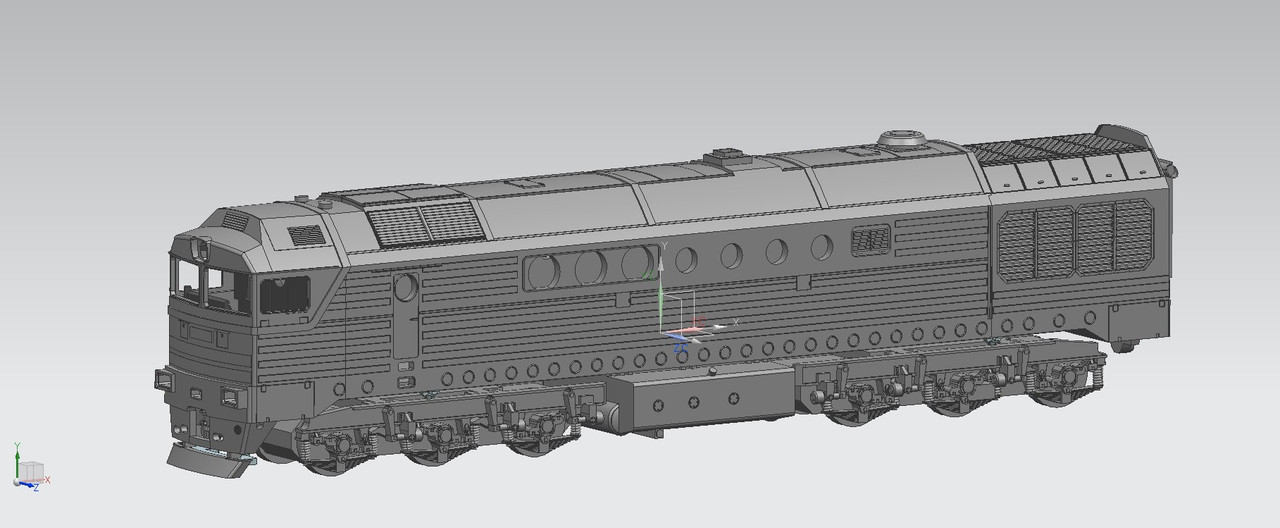

Готовится к выпуску модель тепловоза серии 2ТЭ121 в масштабе N 1:160.
Рендеры модели выкладываю. Мастер-модель выращивается на 3D принтере, дальше тиражирование путем литья из смолы.

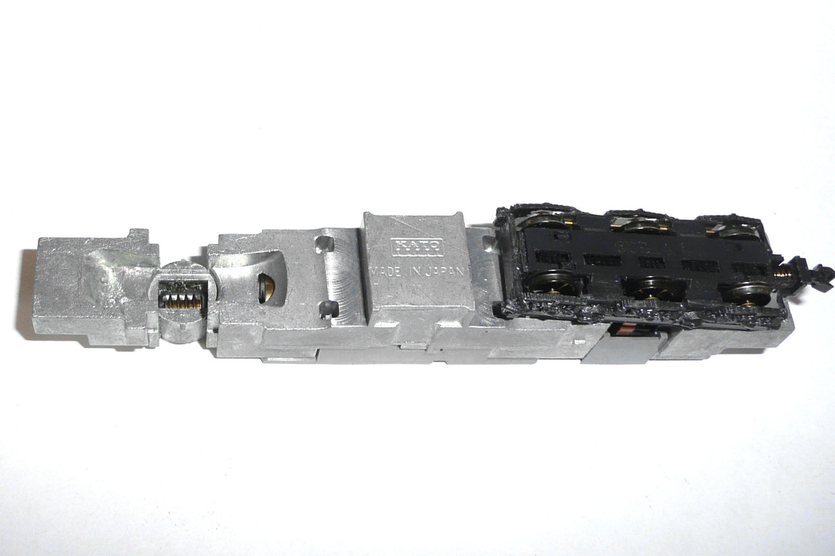

Борис, есть донор на примете?
Re: Тепловоз 2ТЭ121 в масштабе N 1:160
« Ответ #5 : 01 Июля 2022, 10:02:26 »
Конечно есть. После некоторой доработки практически 100% соответствие по ходовой. Одна проблема забугорные они все.
« Ответ #6 : 01 Июля 2022, 10:06:25 »
Вот только наверное и скорей всего в модель Владимира он не влезет (модель у него стендовая) , а вот в модель от Руслана (Dietmar) , скоро ожидается , влезет , так как под эту ходовку и делается. Ну доработка ходовки конечно потребуется , но это будем смотреть по месту.

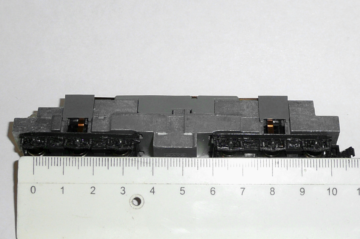

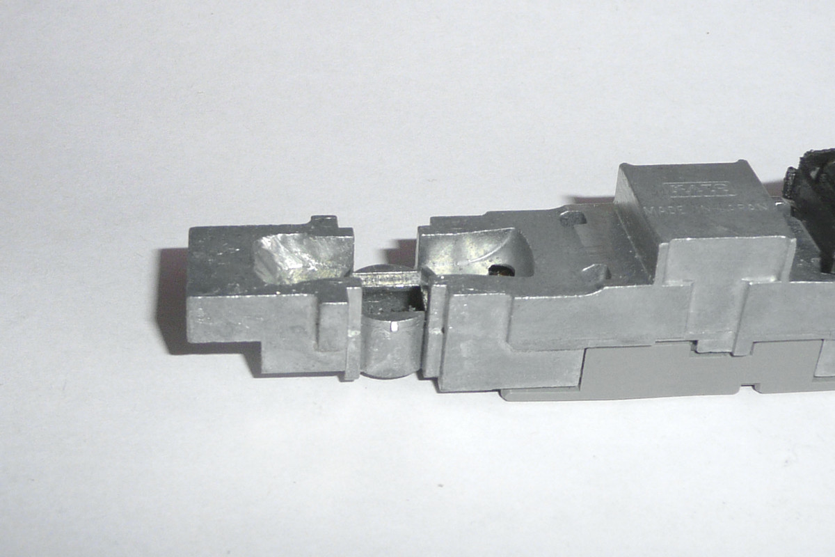

« Ответ #7 : 01 Июля 2022, 13:48:15 »
Ну вот сделал фото и продолжу. В качестве донора для ходовки к 2ТЭ121 я взял ходовую от модели тепловоза РА/РВ  фирмы КАТО. Такие размеры она имеет с родными правильно установленными тележками :
Вот такая доработка потребовалось что бы увеличить освобождение для разворота тележки , Дремелем с фрезой потихоньку выбрал лишнее :
Теперь после установки перевернутой тележки расстояние соответствует требуемуму :

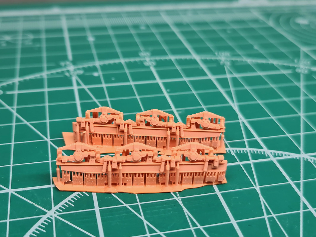

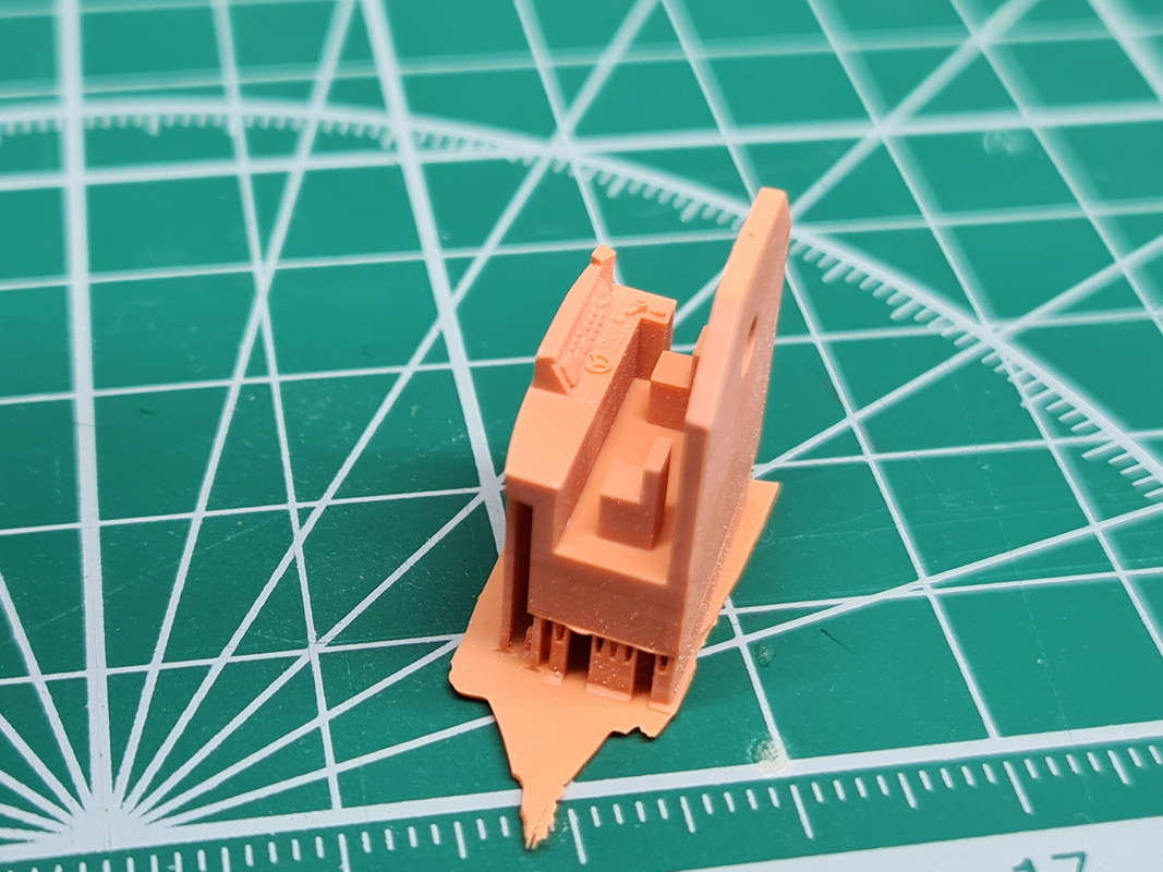

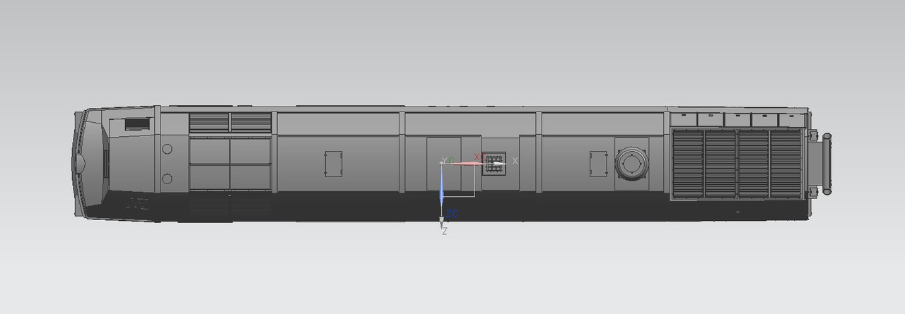

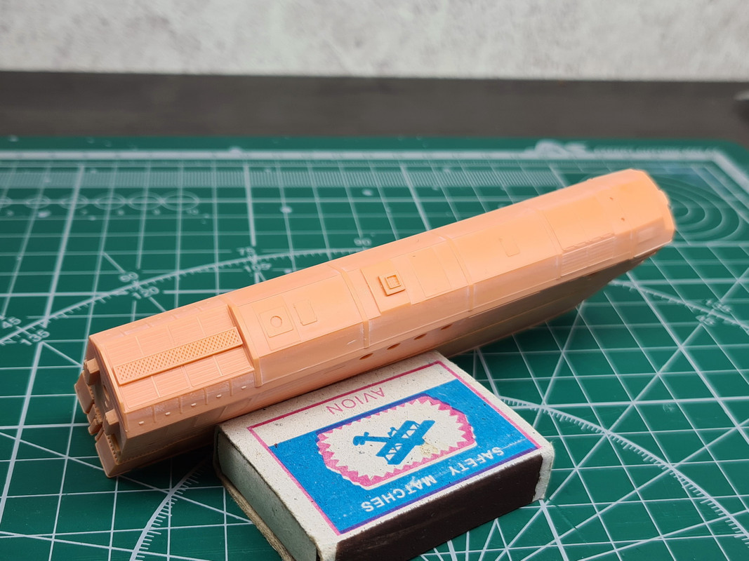

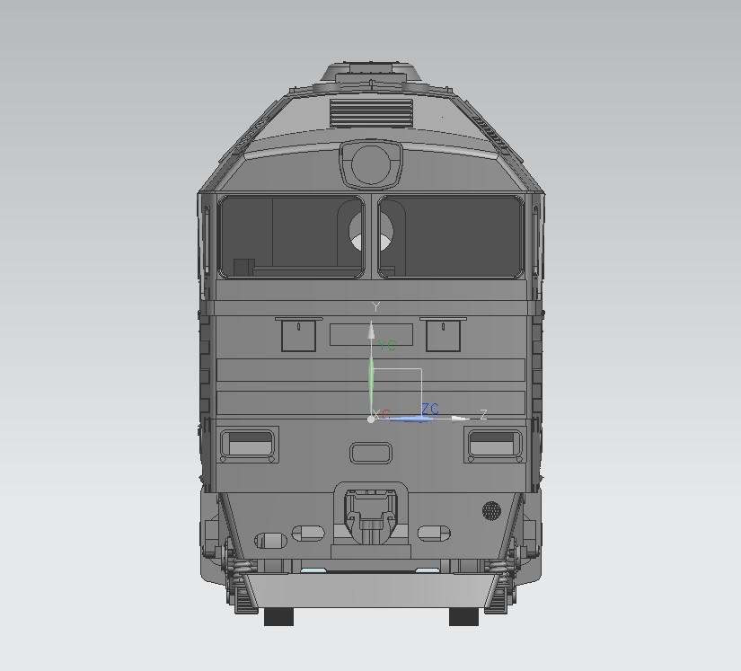

« Ответ #9 : 14 Июля 2022, 22:44:23 »
Фотографии мастер модели:
