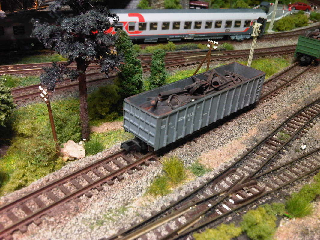

Решил еще один вагончик загрузить:
на основу приклеил всякие обрезки из двух коробочек о которых вчера писал и показывал:
А после покраски и нанесения оттенков пастэлью, вот что получилось:
Поблагодарили этот пост: vnefedov, Андрей, Максим, Беглец

« Ответ #35 : 25 Ноября 2019, 09:18:00 »
Смотрится очень натурально.
