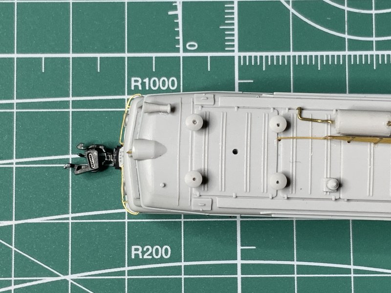

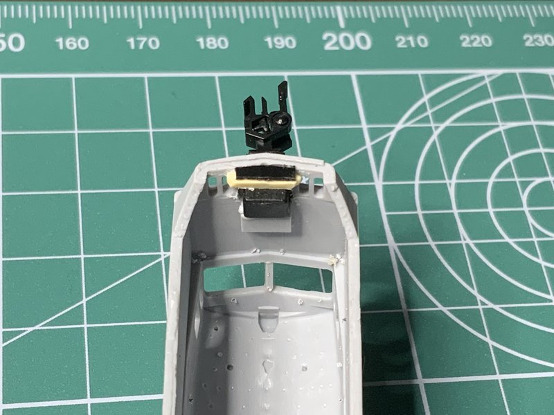

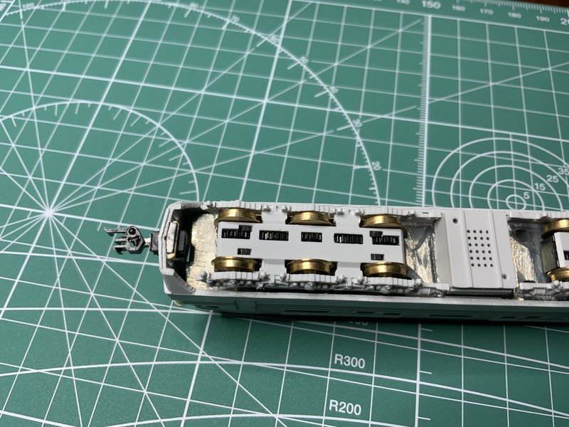

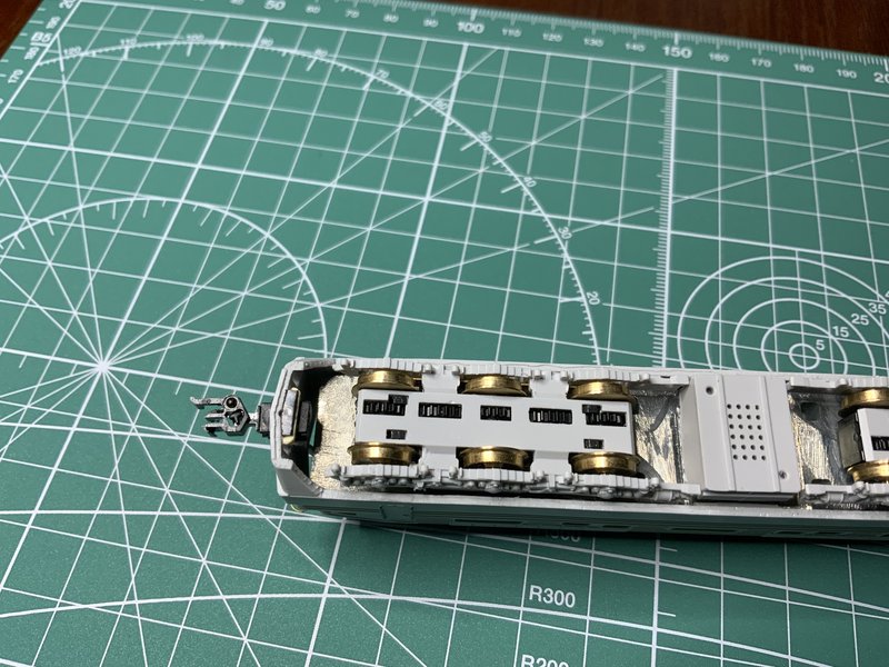

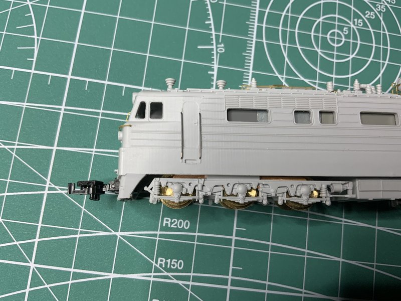

Нашёл у себя эти сцепки. Провозился целый день. Оказалось, что если простым винтиком прикрутить, то корпус сцепки или болтается, или перестаёт пружинить. Приклеивать не хотел, хотел что бы сцепка снималась. Пришлось придумывать разные ухищрения и задействовать родной пластиковый столбик. В итоге всё получилось отлично. Высоту сцепки подогнал, опустив её на 0,3мм с помощью подклеивания полистирольной пластинки.
