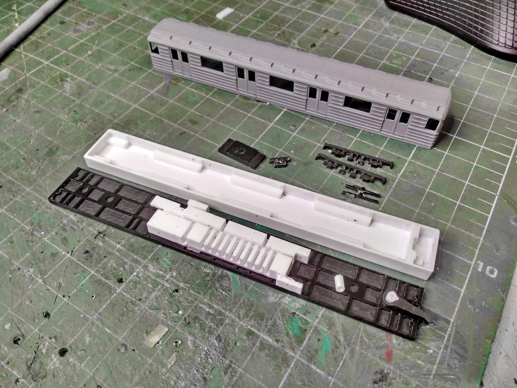

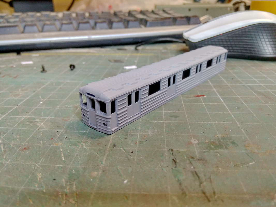

Первые детальки. Сейчас колдую с боковыми стенками, 3 раз переделываю, пока не устраивает результат.
Если кому-то не ответил, прошу прощения, не успеваю. В этом сообщении список заявок по состоянию на сегодняшнее число.
Если вдруг кто-то себя не нашел там - пишите, звоните!
Поблагодарили этот пост: vnefedov, Андрей, skif 13

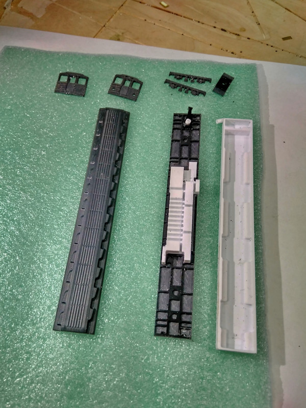

Можно сделать и другие модификации, по такой же схеме.
Теперь касаемо текущей работы.
Мастер-модель вагона метро Ем практически готова. Я готов ее отдавать в тиражирование.
К меня до сих пор открыт вопрос со сцепками. Оставляем под винт моей конструкции, либо дорабатываем под какое-то готовое решение.
Вопрос с колесными парами. По умолчанию я буду использовать пиковскую колпару от октябрей.
Начать тиражировать можем хоть завтра. Процесс тиражирования очень не быстрый, и я надеюсь, что мастер уложится в указанные сроки.
Все доработки потребуют времени около 10 дней, т.к. сейчас мы переезжаем в другое помещение, оборудование отключено и находится в процессе перевозки в другое место, а его настройка занимает продолжительное время.
На фотографиях детали мастер-модели на сегодняшний день. Перед формовкой они будут отчищены и зашлифованы.

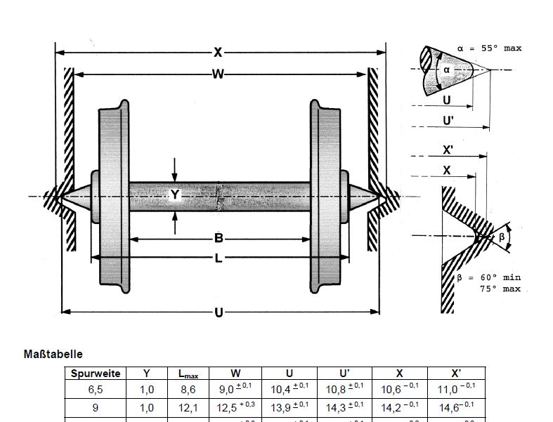

Вставлю еще раз свои пять копеек. Я прошу обратить внимание на NEM314, в частности на угол конуса в боковине тележки (он должен быть больше угла оси колпары), запас по расстоянию между внутренними поверхностями боковин тележки и глубину конуса. То что длина оси будет как у PIKO, я думаю никто не будет возражать.

Если нужны колпары от benno002-22. У меня есть все размеры.
А сцепки, действительно, лучше использовать Tomix 0334 (набор 6 штук 0336) черные или Tomix 0335 (набор 6 штук 0337) серые, но у меня их сейчас нет...
Плюс дополнение...
В "жабовнике" прочитал ответ Дмитрия (t2029), по поводу колпар Ø 5,2 - я полностью согласен с диаметром колес.
А по поводу расстояния между игл можно подумать и это больше к Анатолию, который делает тележки - расстояние 13,85 и 14,00 мм мало меняет задачу. А 15,2 мм может повлиять. Могу предоставить все, далее решать сообществу и производителю...
Анатолий, так же, если есть уже отфрезерованные делали, то можно уже дать размеры нутрянки для подбора ходовки... По белой части интерьера на фото...
Минимальная доступная длина - 13.85. Пластины токосъема - 0.4 (KATO например). Получаем, что минимальная длина оси без токосъема 14.7. Лучше немного больше на усушку и утруску.
