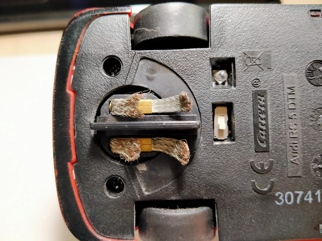

Вид снизу, всё выглядит не плохо.
Но первый признак усталости уже есть, затёртые скользящие контакты и немного потёсанный киль (на фото не видно), но эти расходные элементы еще долго походят.
Ближе к задней оси виднеется часть стационарной магнитной пластины (еще есть съёмная) и налипшая на ней "грязь" не что иное как частицы изношенных скользящих контактов машинок летающих по треку.
