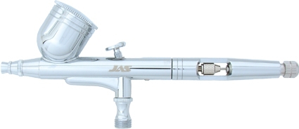

Второй аэрограф у меня JAS 1113. Сопло с иглой 0,3 мм. Бачок для краски 7 мл.
https://aerotovary.ru/product/aerograf-jas-1113

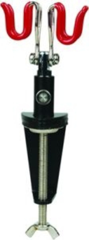

И ещё у меня есть подставка для двух аэрографов, тоже JAS.
https://aerotovary.ru/product/podstavka-dlya-2h-aerografov-metallicheskaya-strubtsina-jas-2

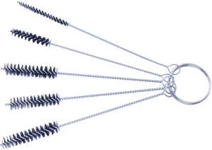

И ещё пригодятся ершики для чистки аэрографов.

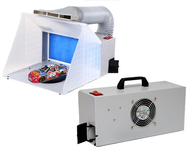

Супруга мне подарила бокс для окрашивания моделей, с подсветкой. К боксу прилагается крутящийся диск для окраски моделей.
Какая-то защита есть от неожиданной покраски внешних предметов и запаха краски.
А диск крутиться вручную?
Конечно, было бы идеально с водяной защитой, а не только вытяжка... Но стоит не дорого можно подумать и покупке...  ;)

« Ответ #18 : 24 Октября 2018, 08:42:32 »
Диск вращается вручную.
