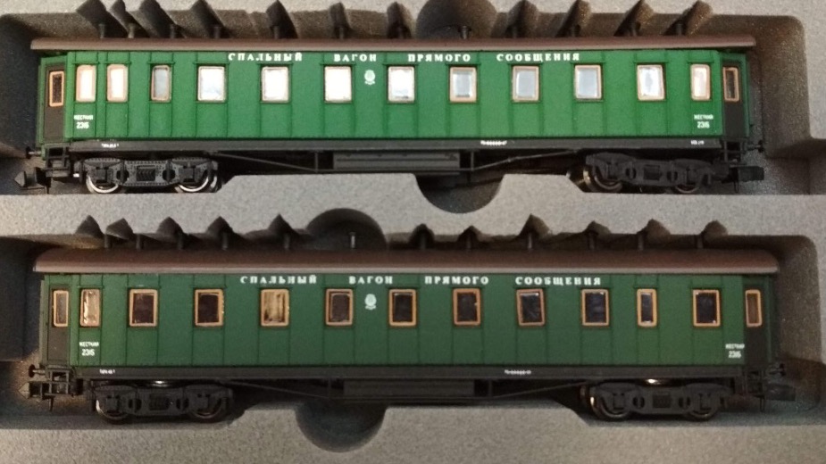

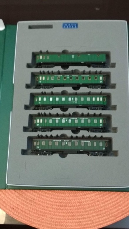

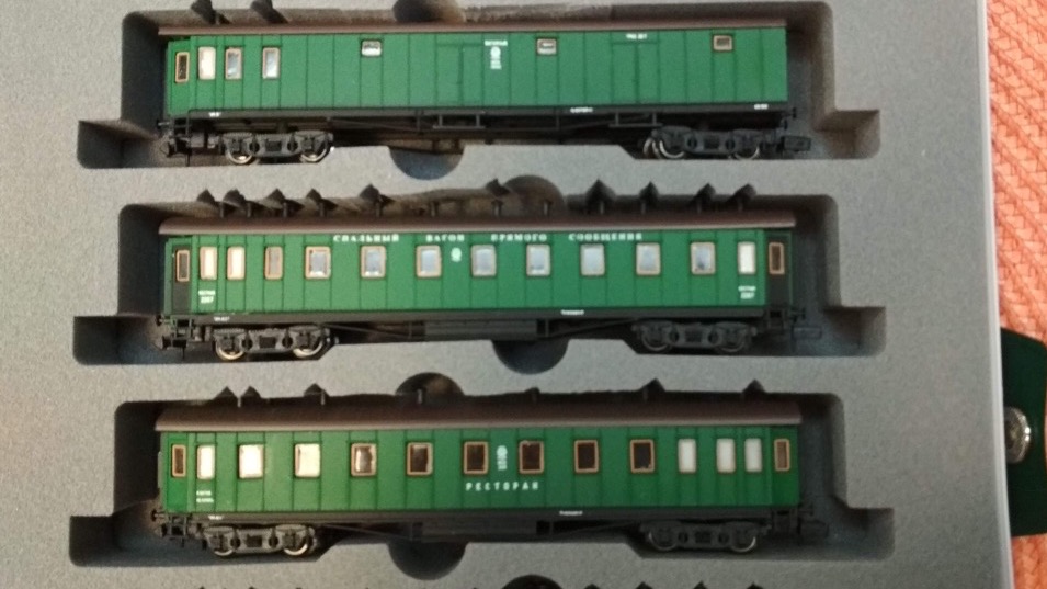

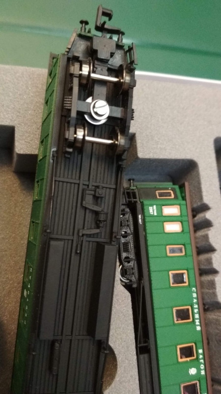

Я свои Егоровцы тоже доделал. Купил бокс KATO, приклеил крышы, закрепил интерьер на двухсторонний скотч 3М, просверлил телеги и поставил их на болты с гайками. Колпары поставил 6,2*14,7 ,подошли хорошо.
Фото сделал с телефона.

Петр, я не стал с ними морочиться, в пакете оставил, уж больно кропотливо их вставлять!
