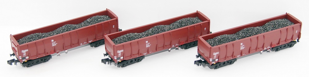

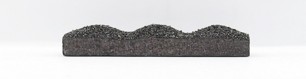

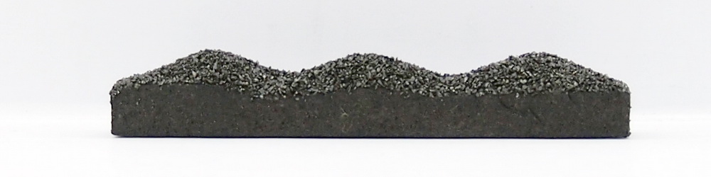

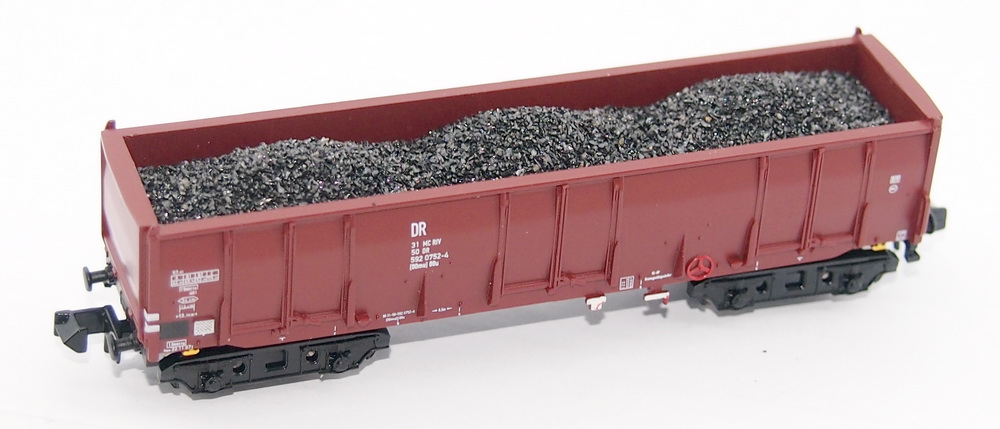

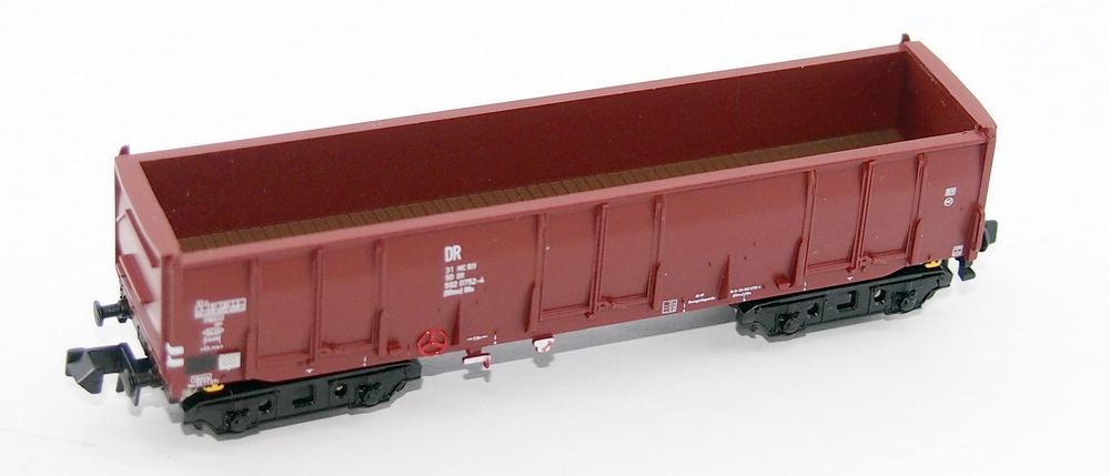

8 Вариант
ARNOLD 1 набор (6276) для перевозки угля (3 полувагона DDR)
Груз:                                                                                        3 вагона с грузом:
Вагон без груза:                                                                     Вагон с грузом:
« Последнее редактирование: 21 Августа 2016, 05:19:23 от vnefedov »

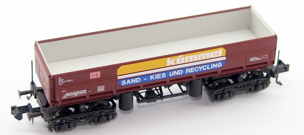

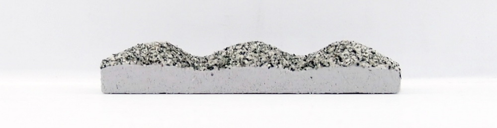

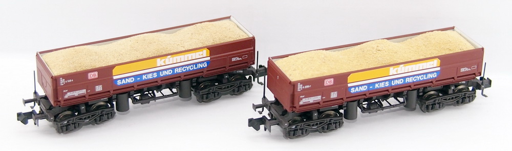

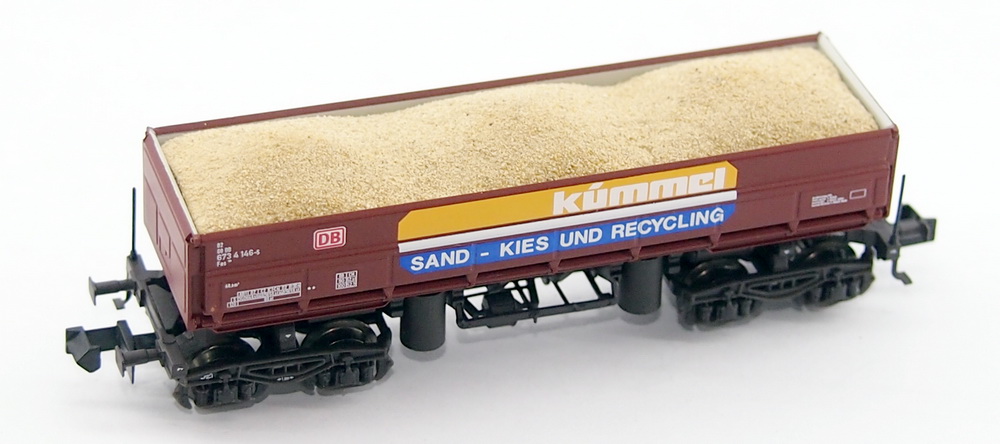

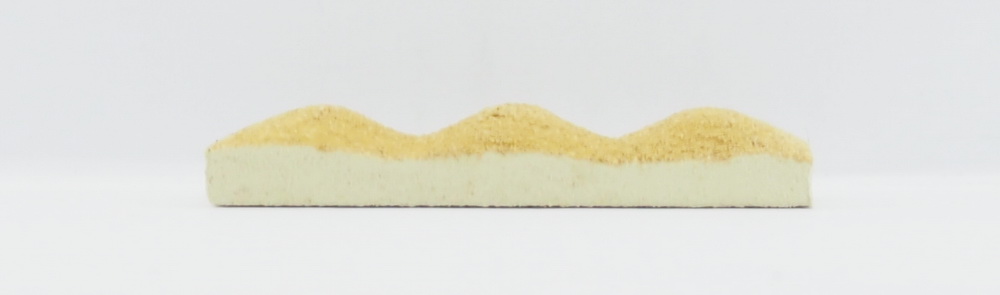

9 Вариант
MINITRIX 1 набор (15245) думпкары для перевозки песка (2 ванона)
Груз:                                                                                         2 вагона с грузом:
« Последнее редактирование: 21 Августа 2016, 05:22:21 от vnefedov »

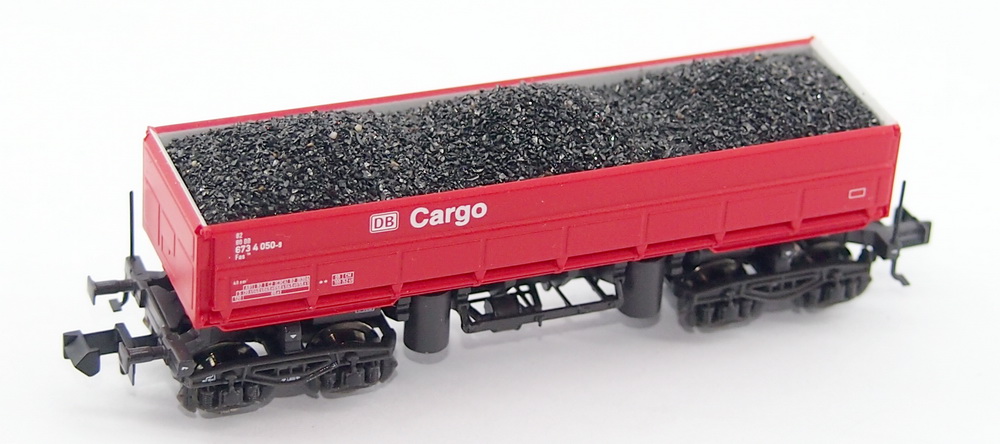

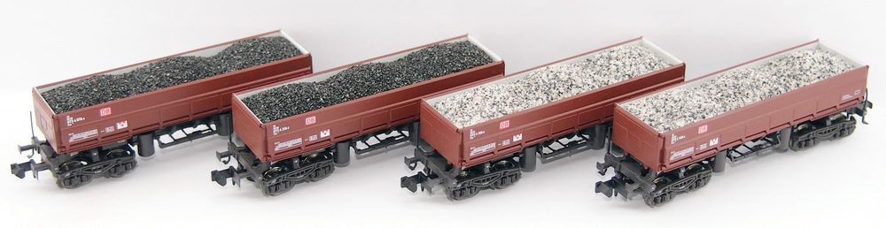

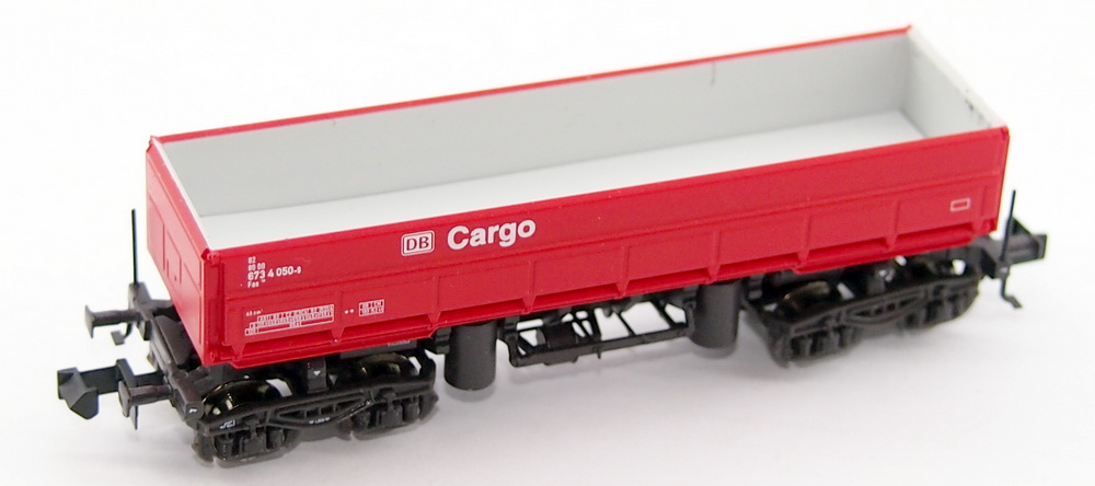

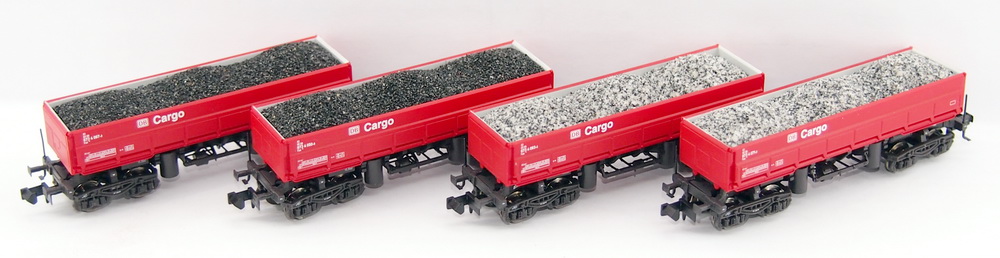

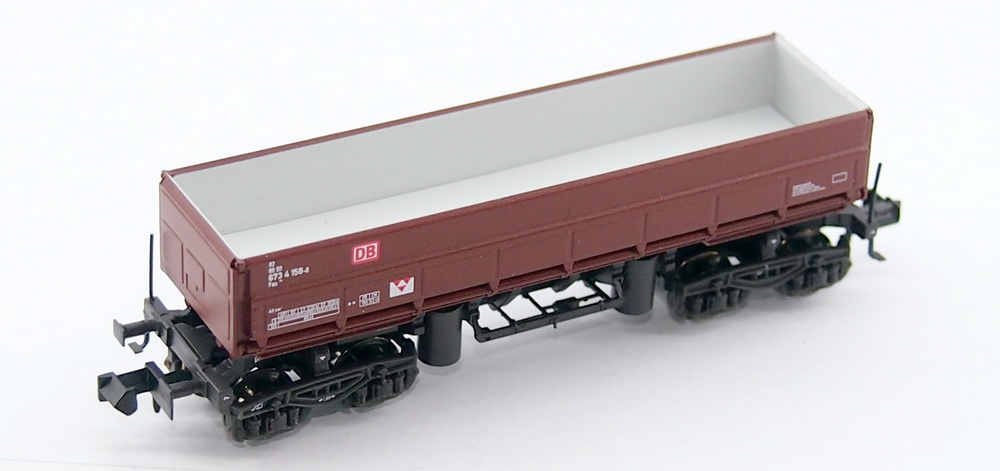

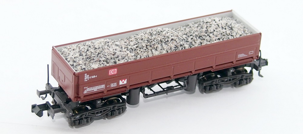

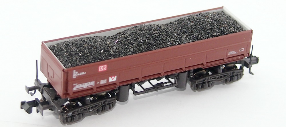

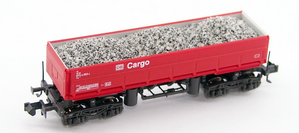

10 и 11 Варианты
MINITRIX 2 набор (15208 и 15209) думпкары для перевозки угля и гравия (всего 8 вагонов)
Груз уголь:                                                                               Груз гравий:
Вагон без груза из набора 15208:                                          Вагон без груза из набора 15209:
Вагон с грузом уголь из набора 15208:                                   Вагон с грузом гравий из набора 15208:
Вагон с грузом уголь из набора 15209:                                   Вагон с грузом гравий из набора 15209:
Вагоны грузом (набор 15208):                                                  Вагоны грузом (набор 15209):
« Последнее редактирование: 21 Августа 2016, 05:24:45 от vnefedov »
