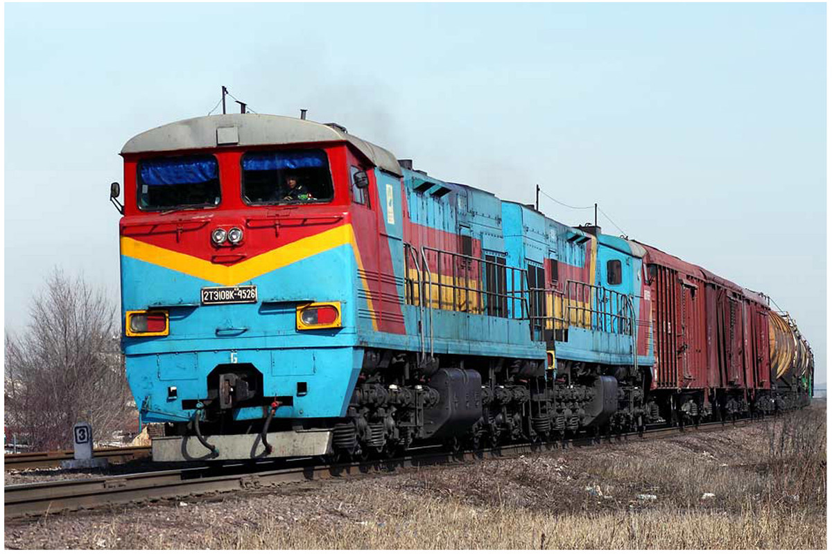

Итак всем известный тепловоз 2ТЭ10( В , М ) :
Казахстан . В 2004 году КТЖ заключил контракт с американским гигантом Дженерал Электрик "GE", на капитальный ремонт тепловозов 2ТЭ10В и ТЭ10М.
Много тепловозов оставалось с заводским не капотным кузовом после модернизации и сохранили внешний вид исходного. На крыше не капотных, ближе к кабине стоит большой ящик, жалюзи холодильника только с одной стороны и не стало видно выхлопных труб.
Часть тепловозов подвергалась более радикальной переделке. Соответственно всё оборудование заменялось. Вместо дизеля 10Д100, ставились дизеля 7FDL 12 с генераторами, высоковольтными камерами блочного типа, электроникой и прочей нахлобучкой.... Не поменялась экипажная часть с ТЭД ЭД118А и часть кабины. Именно капотный вариант тепловозов получал ещё две буквы - " КН " , после проведения работ тепловозы 2ТЭ10В получили обозначение 2ТЭ10ВК-КН , а тепловозы 2ТЭ10М стали обозначать 2ТЭ10МК-КН.
2ТЭ10ВК
2ТЭ10МК

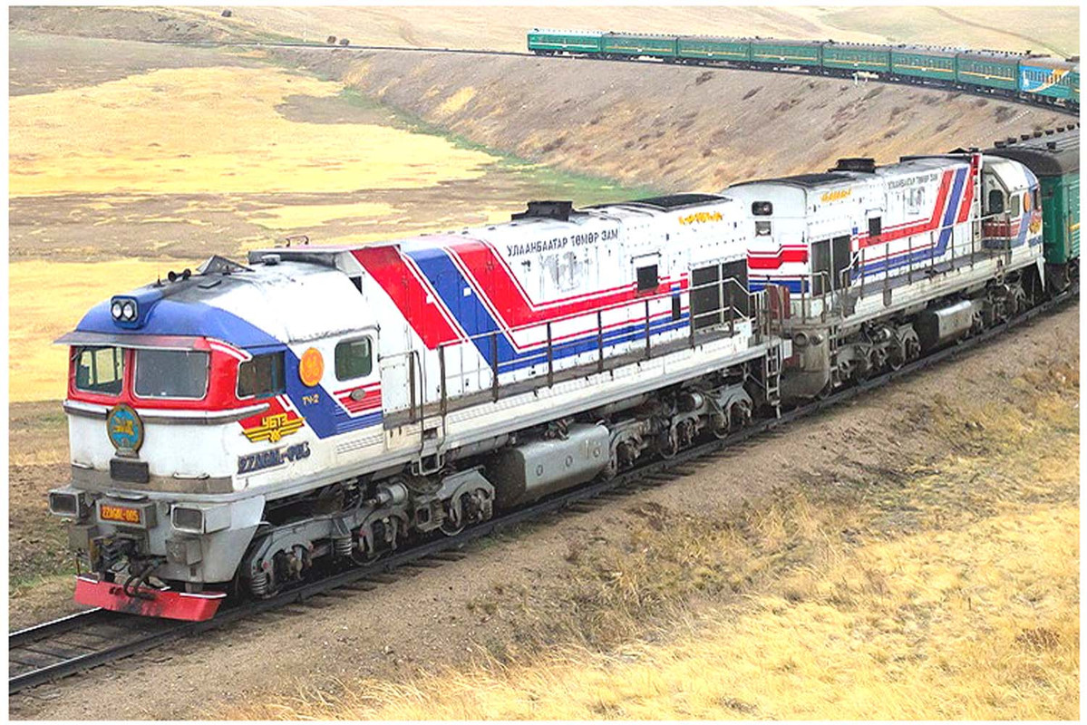

И в Монголии есть подобные переделки тепловозов 2ТЭ10( В , М )

И в Монголии :
Вот как то так.
